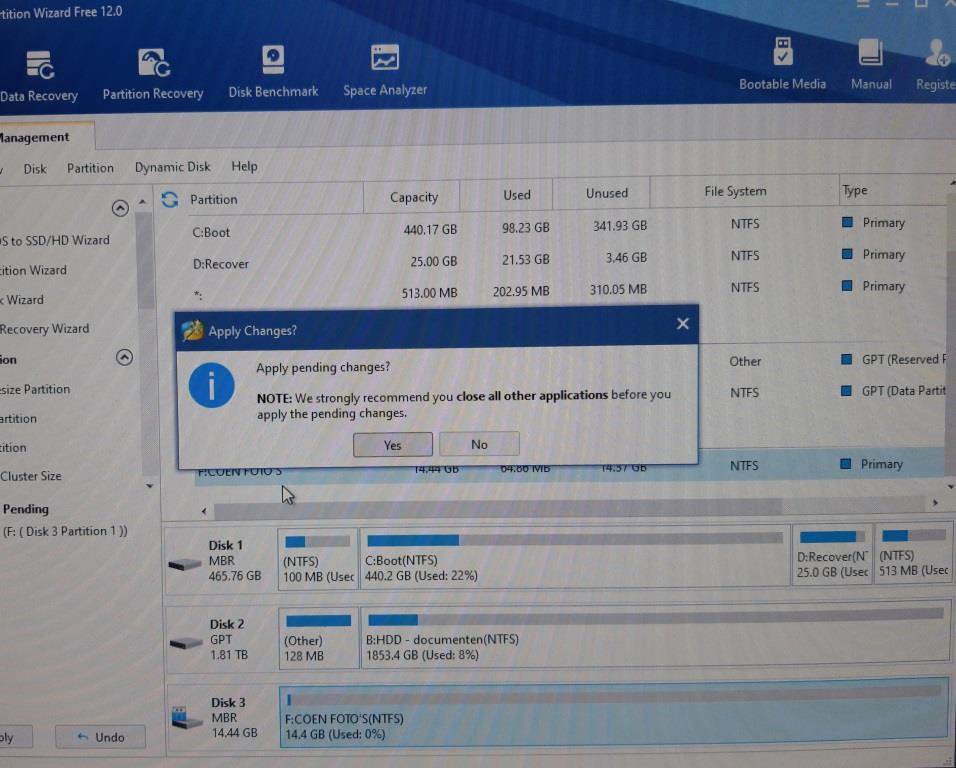

Doe vooraf nog even dit: Open minitool Partition Wizerd, ga terug naar die stick, klik er rechts op en kies voor formatteren (de inhoud mag toch weg vertelde je)
Laat hem dan formateren in NFTS.
Nadien ga je naar verkenner en probeer dan eens gewoon een of ander bestand naar die stick te kopiëren.
Lukt dit of krijg je een foutmelding? (zo ja: plaatje ervan?)

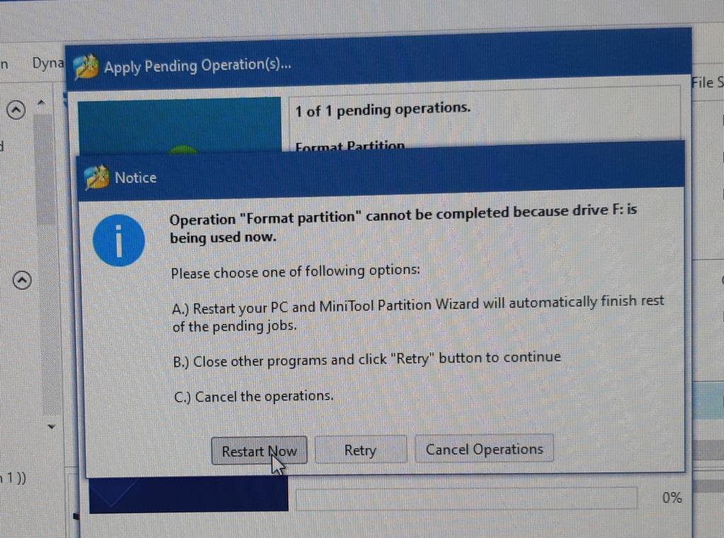

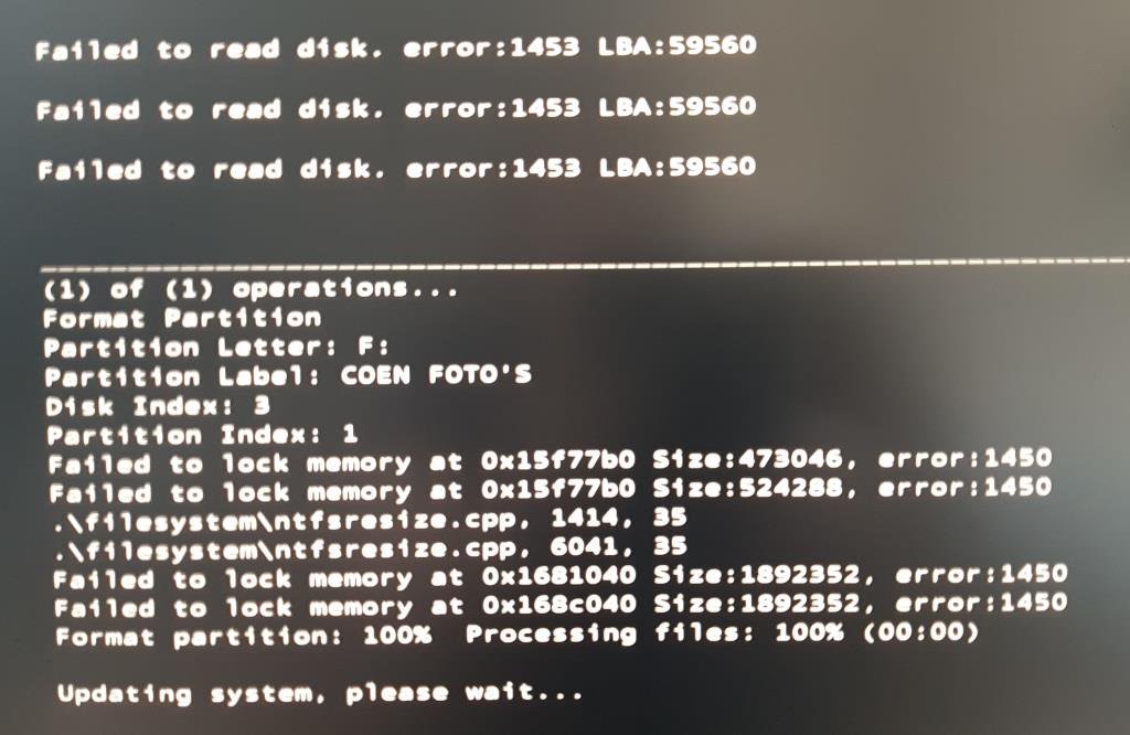

Het programma kan de usb-stick niet formatteren omdat deze locatie op slot zit.

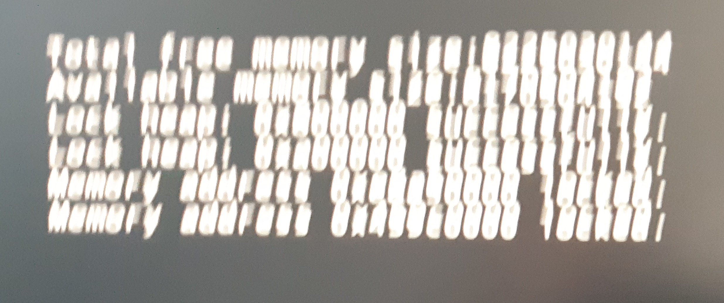

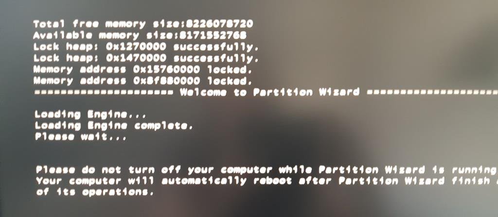

Ik heb foto's gemaakt, omdat sommige schermwisselingen te snel gingen om te lezen. Helaas is de laatste niet helemaal scherp. Er staat iets van 'Memory address .... locked'

Verder: MPT (mini partition tool) probeerde je stick te formateren, maar het leidde tot een foutmelding: error 1453
'k Ben er op gaan zoeken, maar er is weinig informatie over te vinden...
Het lijkt me dat met de fat van de stick wat mis is.

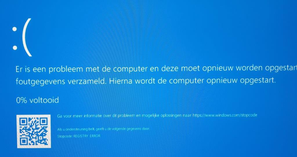

Ik had nog veel andere dingen uitgeprobeerd die ik op internet tegen kwam en kreeg in het logbestand allerlei foutmeldingen van dll bestanden.
Alles om dit te repareren werkt niet.
