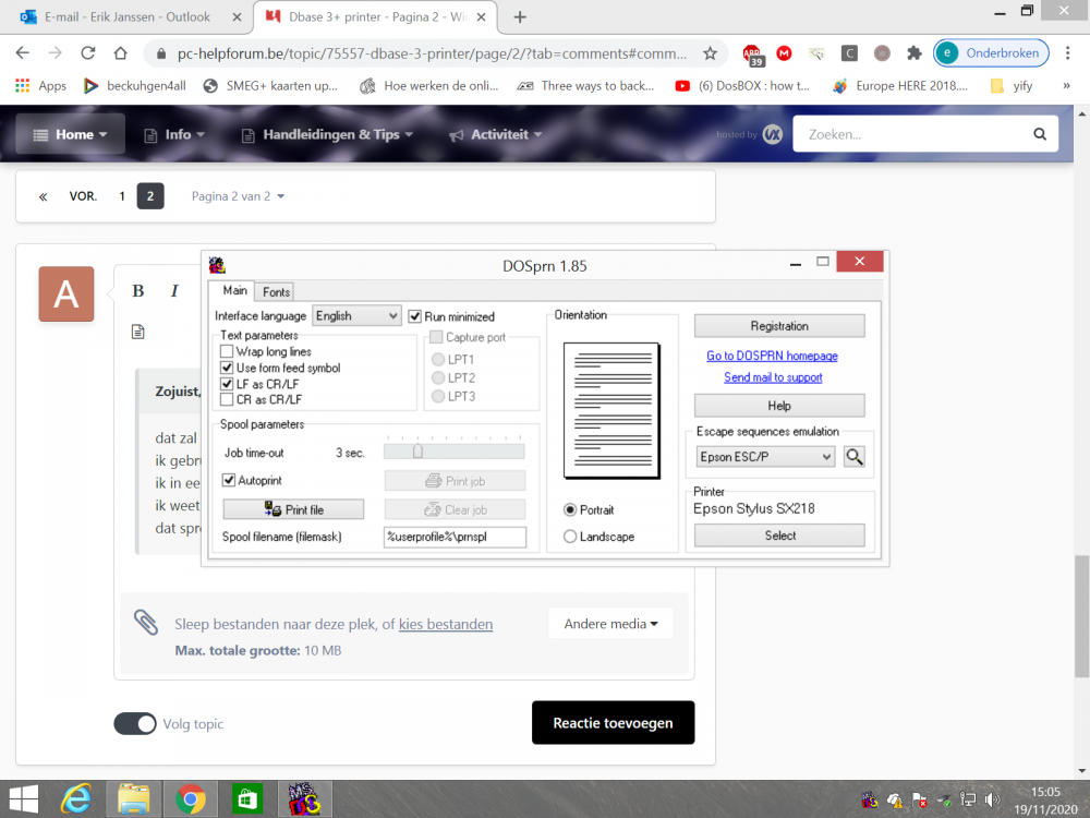

hoi,
is allemaal duidelijk hoe het functioneert in programma
blijft de vraag hoe is de link tssn data en dosprn
ik heb dosprn opgestart , dan base opgestart,
naar dot prompt gegaan, set print on, set console off gedaan
? "tekst" getikt
normaal zou dan tekst geprint moeten worden...printer blijft stil
ik heb niks gewijzigd aan instellingen van dosprn,
heb je alles goed gezet? Als je op het icoontje klikt, komt het kadertje waarin je kunt de printer instellen. Heb je gewoon uit XP al iets afgedrukt? Is de printer geinstalleerd maw? Het is mij al wel opgevallen dat hij soms pas begint te printen als je uit Dbase gaat. Dus uit DOS gaat.
1 minuut geleden, Theo2602 zei:
dat zal wsslk wel het probleem zijn als alles juistgezet is
ik gebruik windows programma (8.1), daaronder start ik DOSBOX op, dan kom ik in een dos omgeving terecht, daar start ik dbase op en kan dos gebruiken
