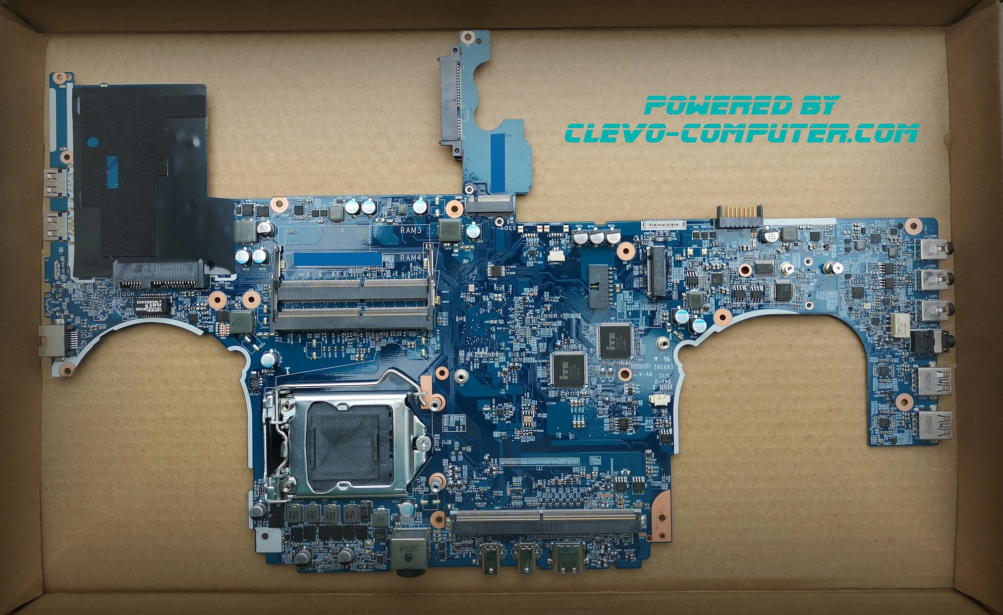

En als ik je kan helpen met "onder de motorkap kijken" : hierbij een foto van je moederbord. Je kan deze afbeelding opslaan en dan vergroten.
De SSD2 aansluiting is rechts te zien (en die heb je nu waarschijnlijk in gebruik), de SSD1 is in het midden, bovenaan.
Op de gespecialiseerde fora wordt er vermeld dat de SSD1 vrij gemakkelijk bereikbaar is.
