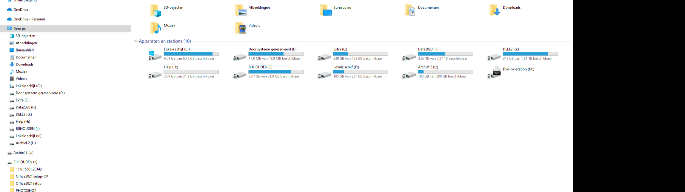

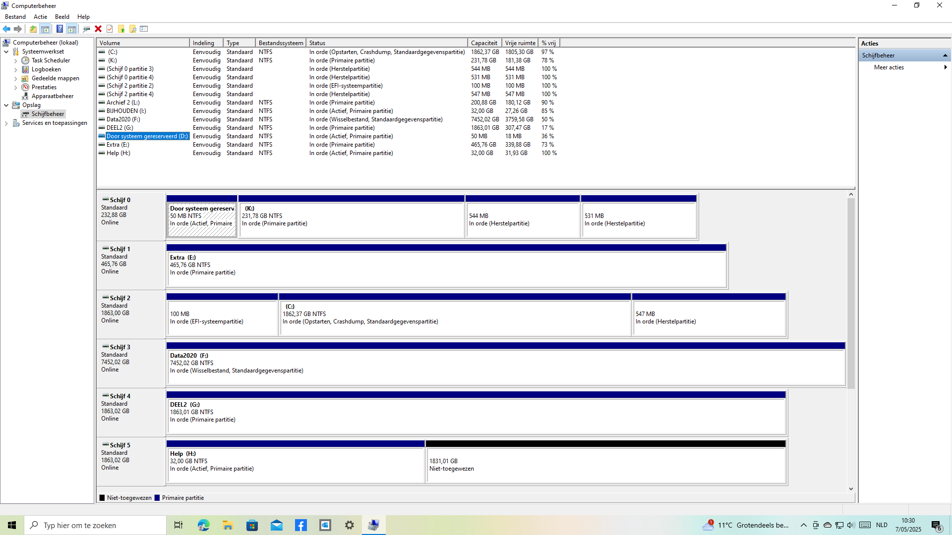

Hierbij twee printscreens van mijn systeem zoals het nu is. De cijfers van printscreen 12 en die van printscreen 1 kloppen niet met elkaar noch met wat ik in de afzonderlijke bestanden zie. Blijkbaar zijn de afzonderlijke bestanden ook aangetast....
Hallo
Kijk wat je kan reden via b.v. Puran wat @p38cyq hier aangeeft https://www.pc-helpforum.be/topic/81484-recover-probleem/#comments
Hierna zou je Windows opnieuw kunnen gaan installeren (wat ik aanraad), verwijder wel alle patities en formatteer ze.
Bouw daarna de C schijf op naar keuzen, kijk de andere schijven ook na want ze zijn vol.
Heb je hier hulp bij nodig doe dat hier weer: https://www.pc-helpforum.be/topic/81484-recover-probleem/page/3/#comments
