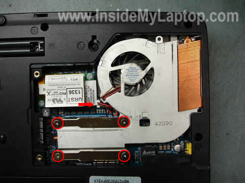

Onderaan de laptop zit normaal een klepje dat je kan losschroeven en daar onder zit de cpu koeling.
Welk klepje dat is kun je normaal terug vinden in je handleiding.
Maak die koeling stofvrij met de stofzuiger op de laagste stand en gebruik voor de koelvinnen een zacht PROPER verfborsteltje.
Maak ook de ventilatie openingen schoon die her en der te vinden zijn op je laptop.

Hey ik ben bekend met dit type laptop, de temperatuur is niet extreem hoog hoor.
Maar misschien is het niet onverstandig om de pasta of pads die er onder zitten te verwisselen.
En het stof tussen de koelribben te verwijderen.
Op deze website staat uitgebreid uitgelegt hoe je hem open kunt maken.
