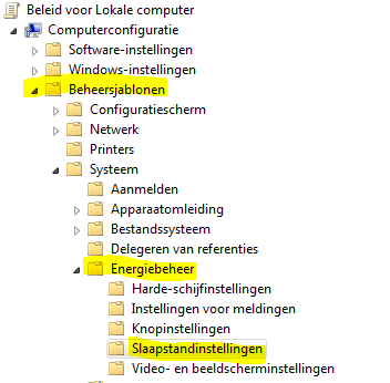

Als het terug zetten van een herstelpunt niet werkt kan je het volgende eens proberen.
Het onderstaande komt wel van een windows 7 ultimate, maar hoop dat het bij jouw ook kan.
Ga via start naar uitvoeren.
Typ daar gpedit.msc
Je krijgt de editor voor lokaal groepsbeleid.
in het linkervenster ga je naar:
Computerconfiguratie dan naar beheerssjablonen.
Dan naar systeem.
Daar klik je nog op energiebeheer.
Dan zie je de map slaapstandinstellingen, klik erop.

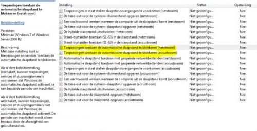

In het rechtervenster zie je nu toepassingen toestaan de automatische slaapstand te blokkeren.
Dubbelklik erop en je kan de instellingen veranderen zodanig dat toepassingen je slaapstand niet verhinderen.
Beste mensen,
Beide tips werken niet.
Systeem herstel gaat maar 2 dagen terug (ik zou tot 4 dagen terug moeten gaan om het echt zeker te weten)
En de tip van Clarkie werkt helaas niet op mijn type w7 (Heb de home premium).
