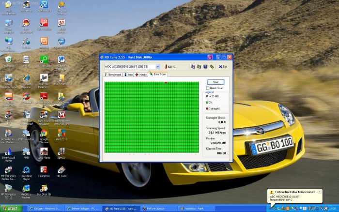

Om uit te sluiten of het probleem veroorzaakt wordt door de harde schijf mag je het onderstaande nog uitvoeren:
Wat is het resultaat van deze test?...maak er een afbeelding van zodat je die in een volgend bericht hier op het forum kan plaatsen .
