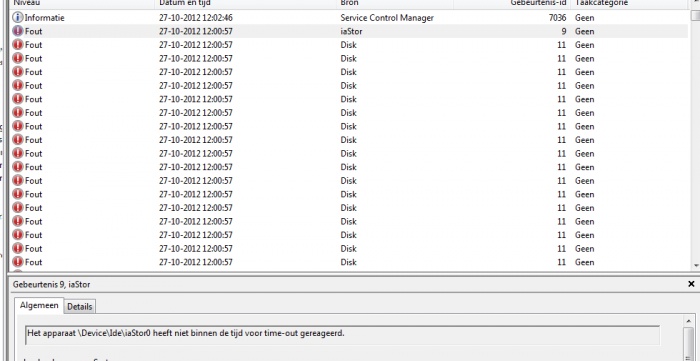

Vrijdagavond heb ik het werkgeheugen v.d. werklaptop in dat v. d. privé-laptop gezet. Sindsdien een beetje getest; op de werklaptop flink met Adobe Premiere aan de slag met meerdere videolagen boven elkaar en effecten. Geen foutmeldingen.
Op de privé-laptop - waar nog geen prg's op geïnstalleerd zijn- vnl. gesurfd met Chrome. Gisteren 1x een online-filmpje dat heel vreemd bleef hangen, het geluid bleef in een halve seconde repeteren. Laptop leek helemaal vast te zitten maar herstelde zich. Chrome afgesloten en opnieuw opgestart. Melding: Chrome is onverwacht afgesloten. Sessie herstellen? Ja, gekozen en verder geen foutmeldingen gekregen. Vandaag nog even in Logboek gekeken en ik weet niet zeker of het dat bewuste tijdstip was maar ik krijg wel een hele reeks leesfouten v.d. harddisk. Wellicht dat zo'n online film (een film v. 1 uur lang) deels gebufferd wordt op de harde schijf en dat dat niet goed ging. zie afbeelding Foutmelding_privélaptop met goed werkgeheugen

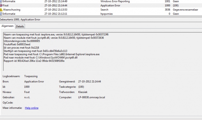

Op werklaptop gisteravond echter het eerste BSOD. Aangezien ik daar geen Administrator rechten heb kan ik BlueScreenVieuwer niet installeren en moet ik volstaan met een schermafbeelding v.h. logboek, zie afbeelding Foutmelding werklaptop
Voor zover ik kan zien een probleem met Java-script, wat uiteraard nog geen Blue Screen rechtvaardigt.

Eerder lijkt er mij toch iets verkeerd met de HD in die privé-laptop. Niet zo zeer met bad sectors maar eerder iets met het cache v. die harde schijf of met de toegangstijd.
