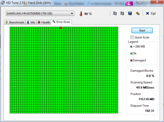

Ik heb ook mogelijke fout gezien op de harde schijf.
De algemene status is nog wel goed maar er zit toch een fout op de harde schijf.
Als je de health goed bekijkt zal je zien dat bij de rubrieken C5 en C6 de waarde bij in de kolom data niet nul is.
Dit wijst op een fout op de schijf.
Vroeg of laat gaat deze crashen.
Je kan alvast je persoonlijke bestanden veilig stellen door er een backup of kopie van te maken op een extern medium.
Je schijf is opgedeeld in meerdere partities maar in HD-Tune kan je niet zien op welke partitie de fout zit.
Je kan onderstaande test doen op elke partitie.
