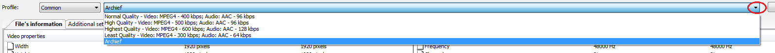

5. Video converter: Het kan nog simpeler: Als je van plan bent om steeds naar hetzelfde formaat te converteren, kan je daarvoor een profiel aanmaken:
In het venster Profile Editor:
Kies voor Add profile
In het venster Profile name: geef het kind een naam (ik gebruikte hier Archief)
Bij Description geef je evt. een beschrijving (hoeft niet, maar is misschien handig)
Zet de Video codec en alle getalletjes juist
Belangrijk: Klik op Save profiles
Als je dan files wil converteren kan je in het export-venster bij Profile op het pijltje uiterst rechts klikken en in het drop-down-menu dat profiel kiezen.

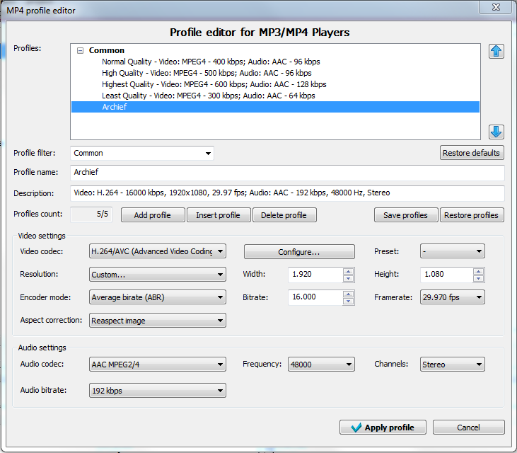

'k ben er al mee: staat alles hier goed?  (wat bedoelen ze met frequency? - enne: staat dat ook goed of kies ik voor 'als in het origineel' ?)
aangepast door Passer
Bij Video codec moet je H.264/AVC kiezen !
Frequency = sample rate = bemonsteringsfrequentie: het aantal keren per seconde dat een 'staaltje' genomen wordt van het analoog geluidsignaal ( zie Wikipedia voor figuurtje, da's misschien duidelijker ). Je kan dit op original zetten. Door de frequentie te verhogen zal de geluidskwaliteit niet verbeteren.
ok, dank voor de correcties !
Dat in dat blauwe rechthoekje: dat is toch juist ingesteld?
( en 'k begin stilaan te geraken waar ik moet zijn denk ik?)
3 uren geleden, Passer zei:
Wat in het vakje Description staat heeft geen belang voor de werking. Het is enkel een geheugensteuntje voor jezelf, zodat je snel het juiste profiel kan terugvinden mocht je er een hele reeks maken.
Naar analogie met wat VSDC gebruikt zou ik daar invullen
Video: H.264 - 16000 kbps, 1920x1080, 29.97 fps; Audio: AAC - 256 kbps, Original, Stereo
Maar er zou net zo goed iets kunnen staan als mijn eigen profiel voor het archiveren van oude videobestanden . :)
Dit wordt verder door VSDC niet gebruikt.
Je kan nu al proberen enkele (kleine) bestandjes te converteren en het resultaat beoordelen (liefst op een groter scherm dan je PC-monitor). Controleer in de eerste plaats of 4:3 bestanden correct weergeven worden.
Origineel vult VSDC beide vakjes identiek ik, maar ik wijzigde dus zelf de naam naar Archief profiel (en plaatste hem bovenaan) zodat hij makkelijk te herkennen en te benaderen was.
Maar omdat die 320x240 toch ergens van een instelling vandaan komt, vroeg ik je ernaar - om zeker te zijn dat de instelling (waar dit dus naar verwijst) correct was.
In het venster zie ik niks van 320 x 240 staan, dus weet ik niet waar dat 'op slaat' en kan ik het ook niet controleren.
( een omschrijving is idd maar een omschrijving - en die kan je zonder problemen wijzigen) maar in dit geval verwijst ze natuurlijk wel ergens naar)
Als die 320x240 correct is (verwijst ze misschien naar de originele verhoudingen?) staat alles goed (ja?) en kan ik aan de slag.
Als je een nieuw profiel aanmaakt (Add profile), vertrekt VSDC van een bestaand profiel, en zet daar een naam en beschrijving. Als je de width, height,... op jouw waarden instelt en dan de Profile name wijzigt (-> Archief profiel), blijft de oorspronkelijke beschrijving staan.
Niets om je zorgen over te maken, je kan daar zo mee aan de slag.
