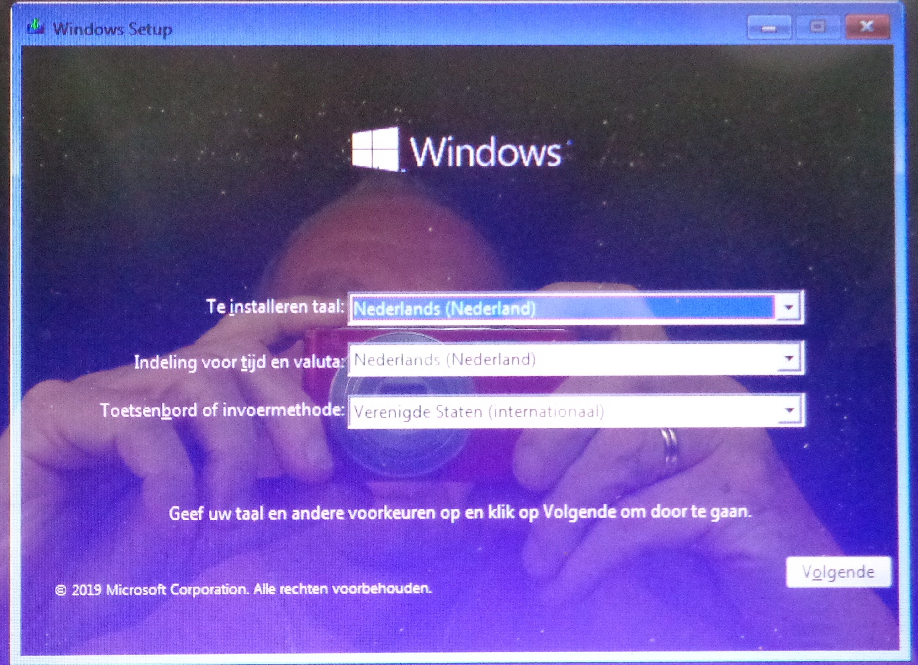

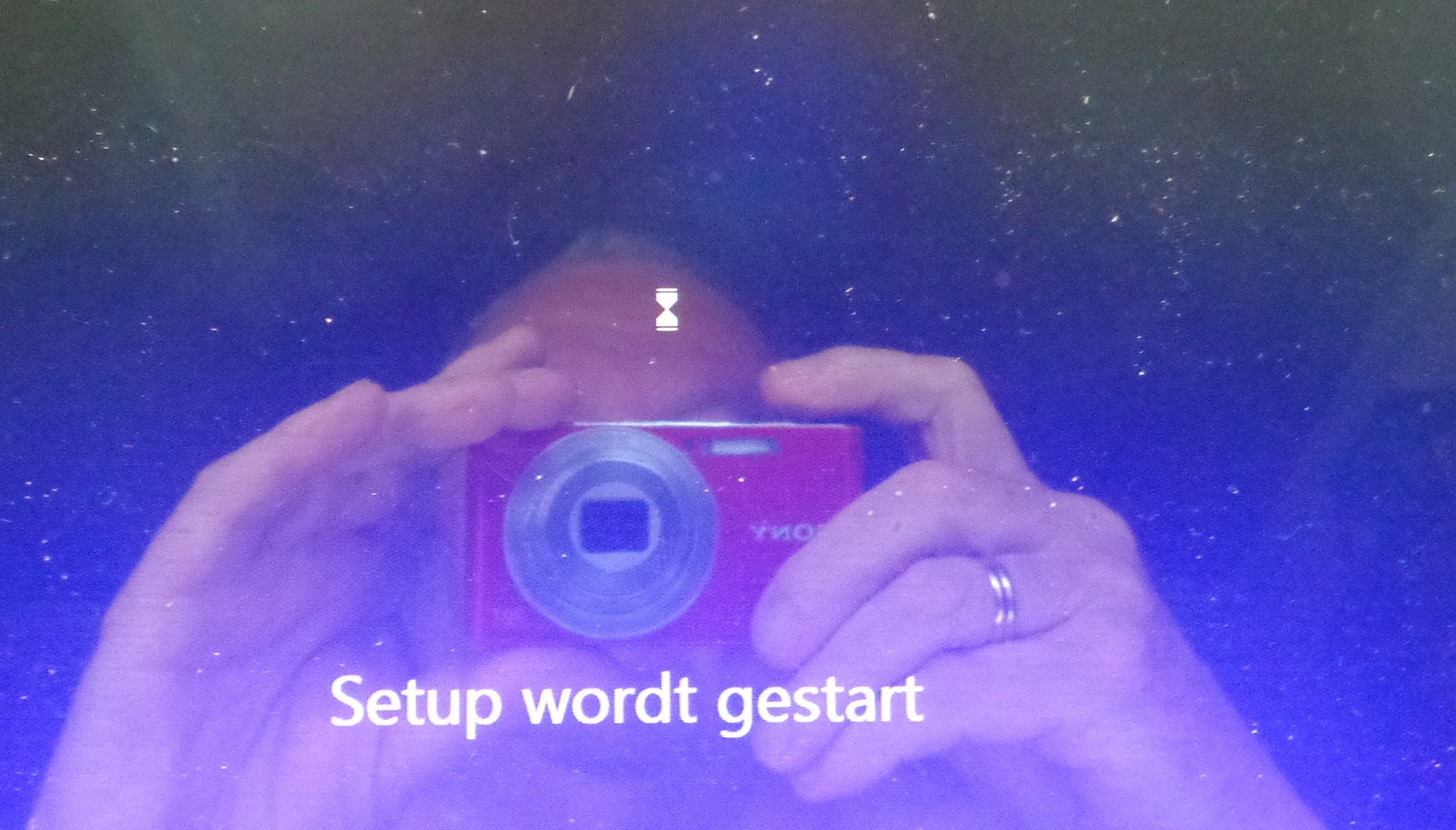

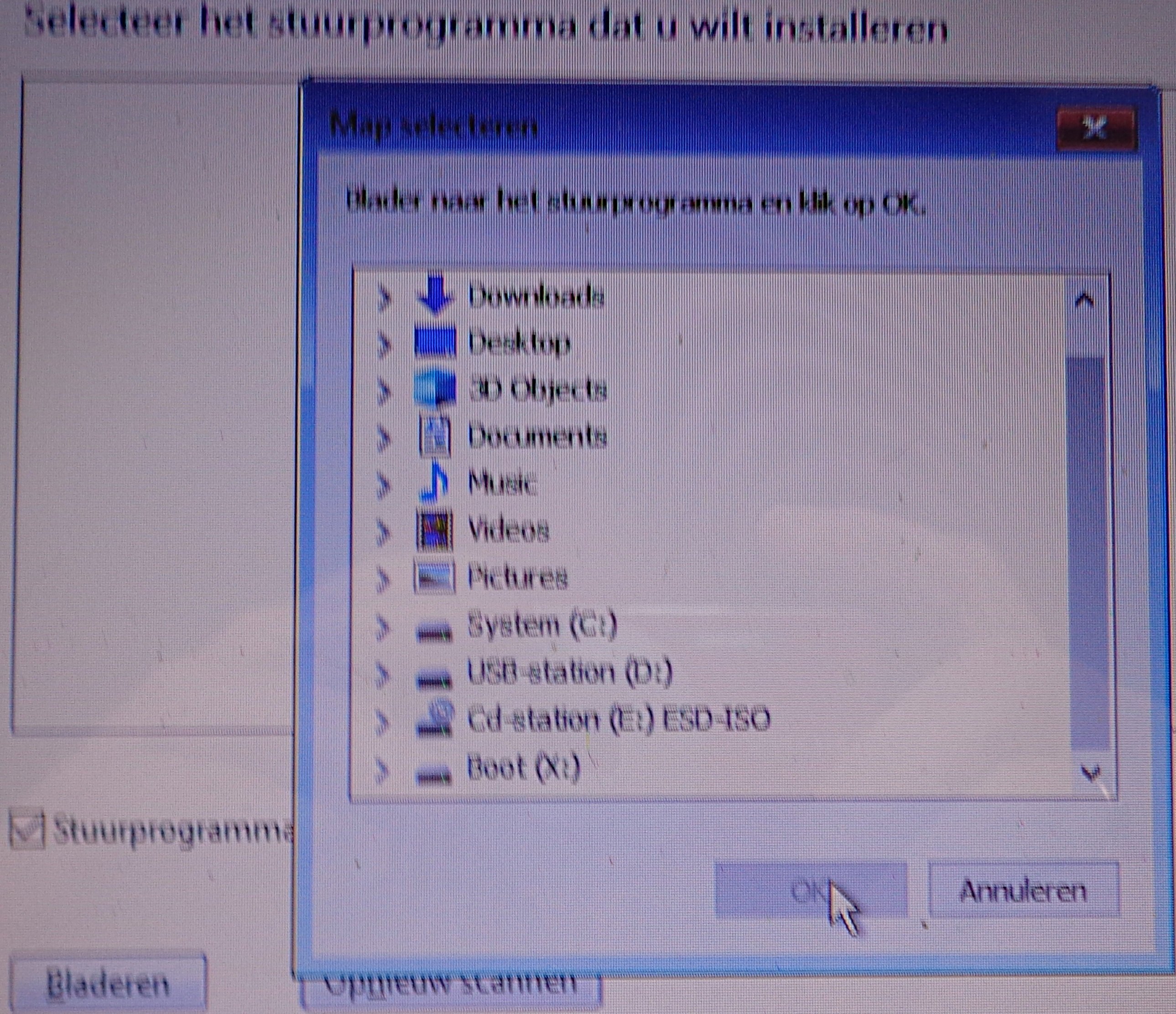

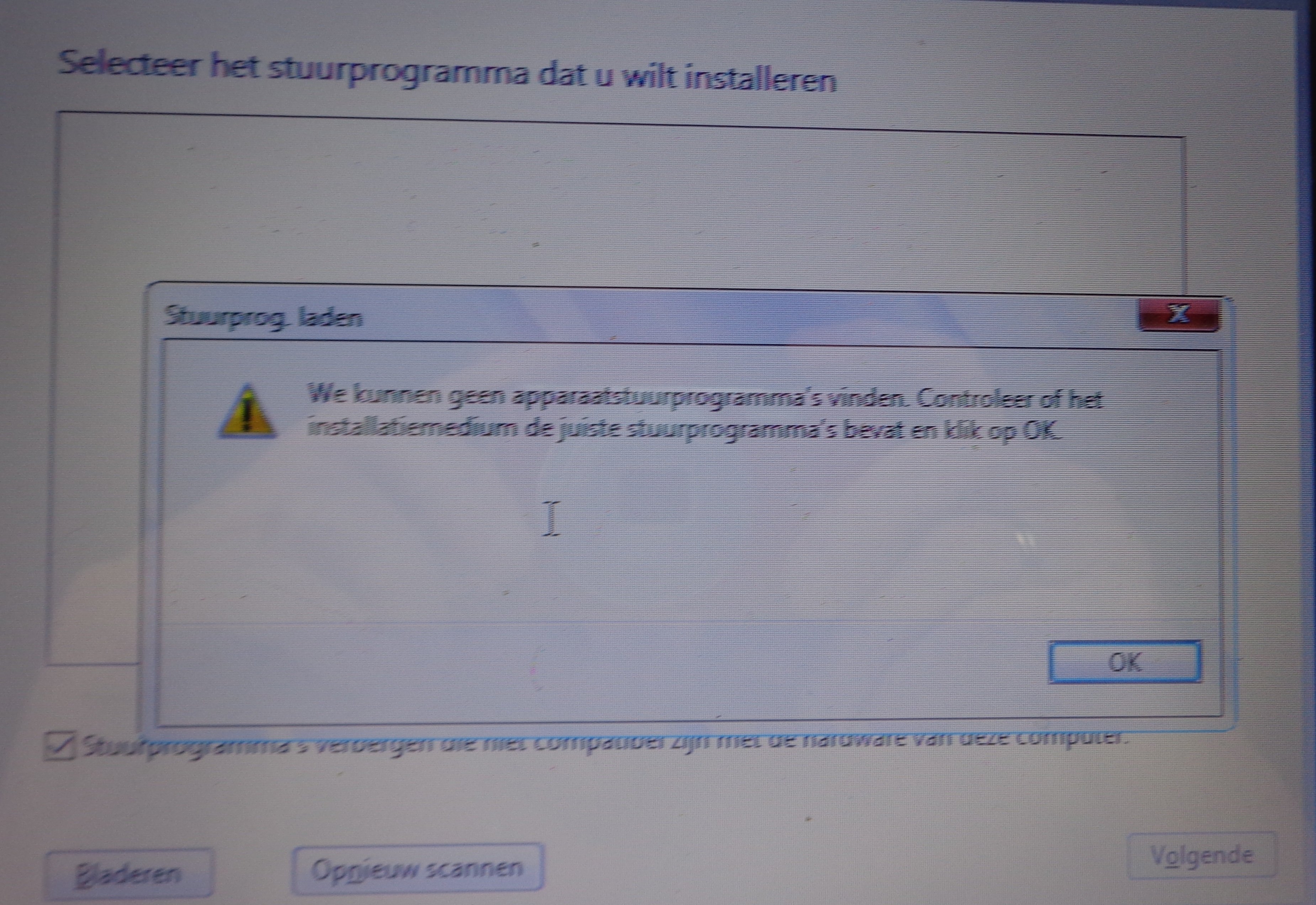

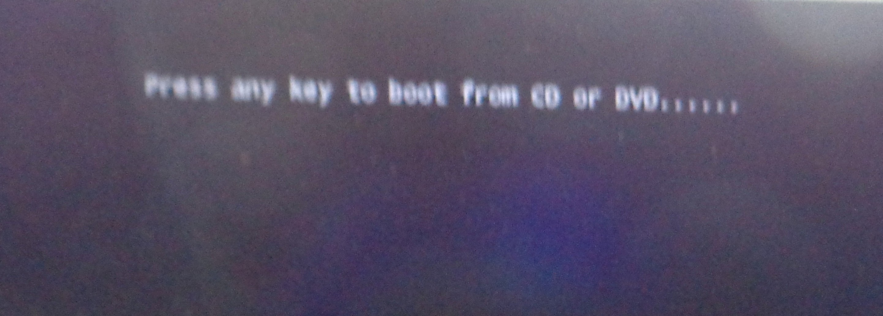

Voor mijn vrouw haar laptop heb ik een SSD schijf gekocht, en hoewel het clonen van mijn HD naar SSD al twee jeer goed gelopen heeft, lukt dit niet op haar 6 jaar oude Laptop TOSHIBA C870-1K1
Dus wilde ik W10 ineens op die SSD zetten. Ik had een startschijf en het begin liep goed, tot hij plots geen drivers vond.
In bijgaande de foto's en mijn bijkomende vraag: zou het helpen als ik een nieuw opstartschijf maak met de betreffende laptop?

Het kan gebeuren dat dvd niet goed werkt.
Gewoon DVD uitwerpen en dan weer erin helpt meestal.

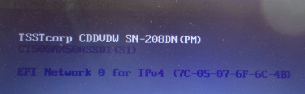

De foutcode bij eerst afbeelding heeft verband dat de bios in netwerk moeten kijken naar Windows installatie. Mogelijk is de bios boot niet correct of dvdrom stuk.
Je mag gerust dvdrom verwijderen want dat heb je niet nodig want tegenwoordig hebben laptop en pc geen dvdrom. (onderkant ziet je 1 schroefje om dvdrom eruit te halen.

Overigens met die schijf in bios raken was geen probleem, en zoals je op de foto's ziet, liep alles goed tot hij geen drivers vond.

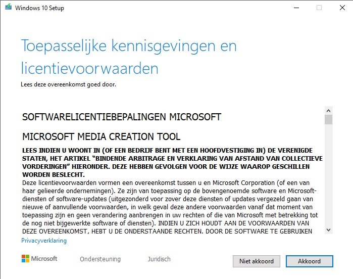

Je hebt toch de nieuwe versie Windows 10 - 1809

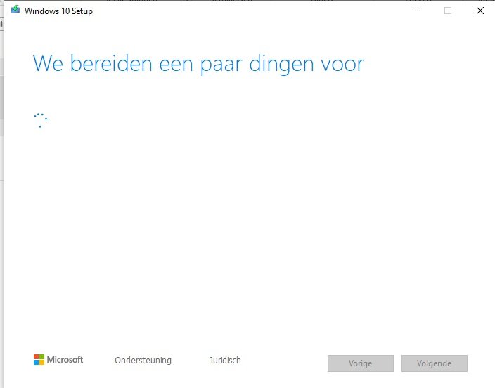

Misschien is uw usb-stick niet goed of niet groot genoeg.

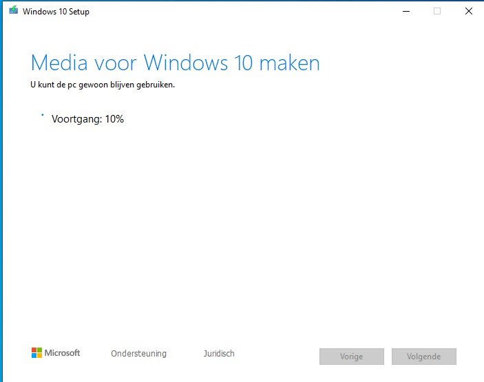

Doe het opnieuw maar maak een iso bestand van en dus kies je voor dvd
Op einde mag je op kruis klikken.
Daarna kan je met Rufus (klik) opstartbare usb-stick van maken.
Als Rufus zegt dat het kan maken betekend dat ofwel usb-stick niet goed is ofwel iso bestand niet compleet gedownload is.
Doe dit best op een computer dat goed werkt want de nieuwe Windows 10 - 1809 is anders dan vorige.

Hello, Stegisoft, het is eindelijk gelukt en dit op de laptop waar de SSD moet inkomen. De fout die hij op mijn laptop gaf, is, zoals ik in Google vond, vaak voorkomend, en niemand kent echt de reden.  Ik heb ook nog geprobeerd op mijn Desktop, maar daar liep het fout, omdat die nog 1809 heeft. Eigenlijk raar, want ergens las ik dat je die Stick, voor W10,  zelfs op een computer met Windows 7 moet kunnen maken.
