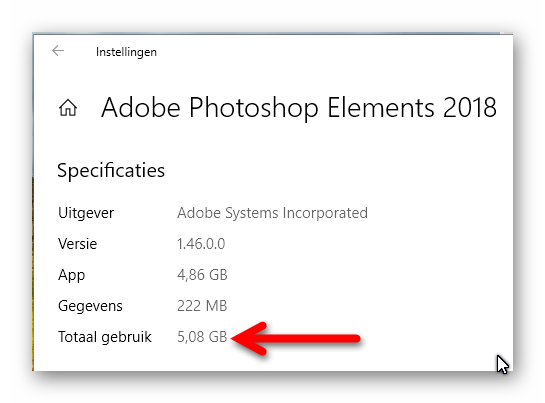

Dat het flink wat tijd in beslag zou nemen was te voorspellen. Het gaat om een download van een paar GB, en dat is niet niks.
Ik heb een iets oudere versie dan jij: PSE 2018 en die is al 5 GB groot:
PSE 2019 zal eerder groter dan kleiner zijn... En als je downloadsnelheid via wifi niet optimaal is, dan kan het helemaal lang duren. Prima dat je de pc nu wat dichter bij het modem hebt staan waardoor het signaal sterker is geworden.
