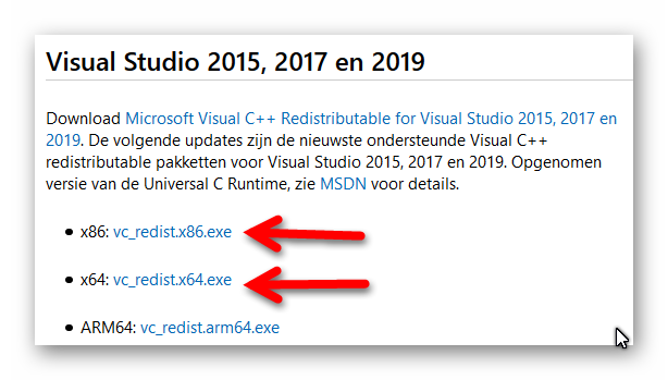

Daarvoor ga je naar deze website: https://support.microsoft.com/nl-nl/help/2977003/the-latest-supported-visual-c-downloads
Op die pagina download je de 2 bestanden die ik in onderstaande afbeelding met rode pijlen heb aangegeven:

Nog even wachten met installeren, want het is beter om eerst een eventueel corrupte versie van Microsoft Visual C++ te verwijderen.
Lees daarvoor dit topic en dan vooral de laatste reactie van colinw op 13 november 2018: https://forums.adobe.com/thread/2555320
Hij had, net als jij, problemen met de installatie van PSE 2019. In zijn laatste reactie geeft hij aan dat hij eerst MS Visual C++ 2015 verwijderde. Als het verwijderen van versie 2015 niet op de normale manier lukt, dan kun je Revo Uninstaller gebruiken. Passer gaf je daarvoor al een link.
Daarna installeerde hij zowel de 32 bits als de 64 bits versie van Microsoft Visual C++ die ik in bovenstaande afbeelding heb aangegeven.
En daarna kon hij zonder verdere problemen versie 2019 van Photoshop Elements installeren.
Wel een heel gedoe, maar dan heb je ook wat...

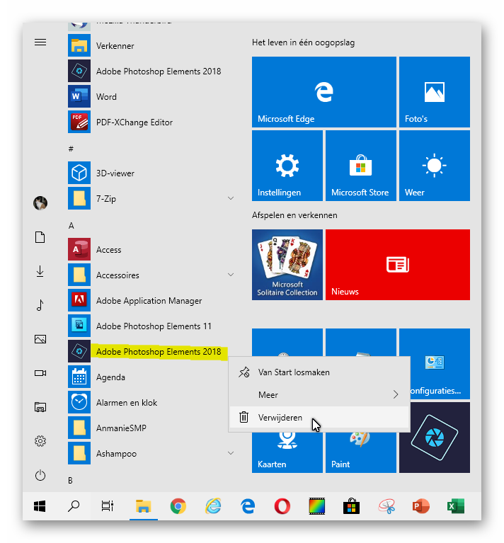

Ik heb zelf niet PSE 2019, maar PSE 2018. Die versie kocht ik via de Microsoft Store. Wanneer je PSE 2019 net als ik heb aangeschaft via de Microsoft Store, dan vind je dat programma niet terug in Program Files. Je vind het ook niet terug via Configuratiescherm > Programma's en onderdelen.
Ik laat PSE 2018 natuurlijk staan, maar als ik het zou willen verwijderen, dan moet ik klikken op de Windows knop (wordt ook wel de knop Start genoemd); ik zoek PSE 2018 dan op in de lijst met apps. Ik rechtsklik op PSE 2018 en dan kan ik Verwijderen kiezen:
Vind jij PSE 2019 daar ook niet, dan zou ik me eerst gaan focussen op MS Visual C++ Redistributable.
