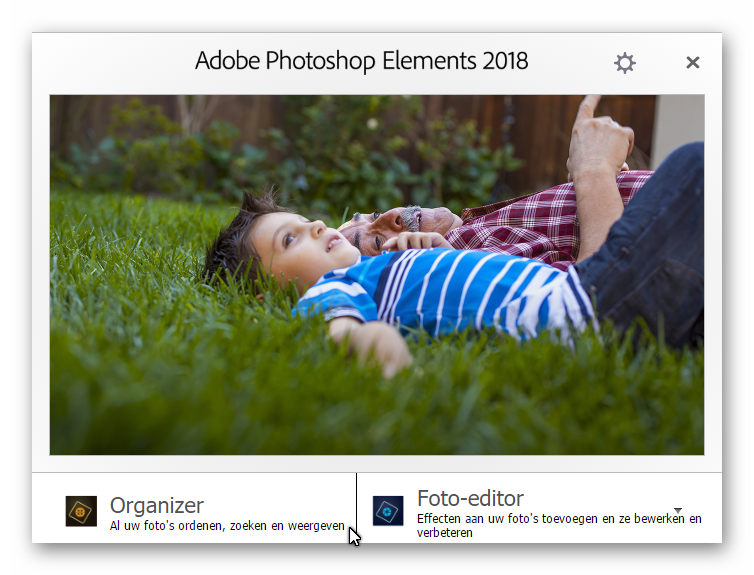

Eindelijk heb ik tijd om met Adobe Photoshop Elements 2019 aan de slag te gaan, gebeuren er daar weer vervelende dingen mee.
Ten eerste (b)lijkt het verplicht te zijn om in de organizer te werken, iets wat ik niet wil, en ook nooit met mijn andere versie gedaan heb. Zie bijgaande melding. Weet iemand hoe ik dat kan omzeilen?
Ten tweede kan ik bewerkte foto's niet gewoon opslaan buiten de organizer om, in dezelfde map als het origineel.
Kan iemand mij ook hier weer mee helpen?

10 uren geleden, Erna zei:
Blijkt of lijkt? Het antwoord is: lijkt! Je hoeft niet met de Organizer te werken. De melding die jij ziet is slechts een suggestie voor het geval jij misschien met die Organizer wilt gaan werken.
Het venstertje dat jij hierboven laat zien, is me bekend. Ik kreeg het ook te zien toen ik voor de eerste keer Photoshop Elements (PSE) 2018 gebruikte. Omdat ik zelf ook geen behoefte heb aan die Organizer, zette ik eerst een vinkje voor 'Niet meer tonen', en daarna pas klikte ik op OK. Dat moet jij ook doen, dan krijg jij dat venstertje niet meer te zien.
Hoe start jij PSE 2019 op? Klik jij op Start en klik jij dan op het pictogram van PSE 2019? Als je dat doet, dan krijg je het keuzevenster, waar je moet kiezen tussen de Editor en de Organizer. Dat startvenster ziet er bij mij zo uit:

In PSE 2019 zal dat startvenster er ongeveer hetzelfde uitzien.
Zelf start ik PSE 2018 eigenlijk nooit op die manier op. Hoe dan wel? Ik rechtsklik op een foto in de Verkenner en kies dan Openen met > Adobe Photoshop Elements 2018. Als je het zo doet, dan zal direct de Editor geopend worden.
Ik heb PSE 2018 niet ingesteld als standaard fotoviewer. Dat vind ik namelijk niet handig. PSE is een veel te zwaar programma om snel op te starten. Dat kost al gauw een seconde of 5... :D. Als standaard fotoviewer kun je de app Foto's gebruiken. Zelf heb ik Windows Photo Viewer (bekend van Windows 7 en zijn voorgangers) ingesteld als standaard fotoviewer. Dat programma start namelijk zonder meetbare vertraging op, nog sneller dus dan de app Foto's.

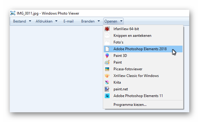

Stel dat je eerst met je standaard fotoviewer een aantal foto's in een map wil bekijken en tijdens het bekijken kom je tot de conclusie dat je een van die foto's wil gaan bewerken, dan kun je vanuit die fotoviewer de afbeelding openen in PSE.
Als je Windows Photo Viewer gebruikt om de foto's te bekijken en je hebt in dat programma een foto geopend die je wilt gaan bewerken, dan klik je in de menubalk van Windows Photo Viewer op Openen, daarna kun je direct PSE 2019 kiezen:
5d4691b8accff-Openen_in_PSE_vanuit_Windo

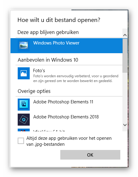

De meeste Windows 10 gebruikers zullen de app Foto's als standaard fotoviewer gebruiken. Die app is namelijk al 'af fabriek' ingesteld als standaard fotoviewer en Microsoft doet er alles aan om gebruikers ervan te overtuigen dat dit de beste app is om foto's even snel te kunnen bekijken. Daar ben ik het niet mee eens, maar dat is een persoonlijke opvatting.
Stel dat jij de app Foto's gebruikt als standaard fotoviewer, je bent een map met foto's aan het bekijken en je bedenkt dat je een van die foto's wil gaan bewerken met PSE 2019, dan klik je in het venster van de app Foto's op het pictogram met de 3 puntjes (dat staat rechtsboven), daarna kies je Openen met:
In het volgende venster kun je dan kiezen voor PSE 2019:
5d4692f1355ca-Hoe_wilt_u_dit_bestand_ope
Let op: geen vinkje zetten voor 'Altijd deze app gebruiken voor het openen van .jpg bestanden', anders wordt PSE 2018 je standaard fotoviewer en dat zou ik zelf niet willen.
Zowel wanneer je PSE opent vanuit de app Foto's als wanneer je dat doet vanuit Windows Photo Viewer, zal automatisch de foto direct geopend worden in de Editor.

Op 4/8/2019 om 10:24, porrelaar zei:
Ik ben weer terug, en ben blij weer een reactie te zien.
Dank je wel, Porrelaar! Hoe simpel kan het zijn!? Het is niet eens in me opgekomen dat simpelweg de opmerkingen wegklikken de oplossing zou kunnen zijn. Gelukkig: zo kan ik inderdaad weer gewoon opslaan!
Ik gebruik FotoViewer in principe niet. Inderdaad stond die wel als default ingesteld. Omdat ik veel vogelfotografie doe, doe ik heel veel zowel in raw als in jpg. Mijn jpg's bekijk ik met IrfanView; voor mijn Canon Raw (CR2) gebruikte ik altijd Adobe Photoshop Elements 10; de raw foto's uit mijn nieuwe camera Elements 10 niet aan. Vandaar dat ik die nu (eindelijk!!!) met Elements 2019 kan gaan bewerken.
Ik heb er (zojuist) wel voor gekozen om Elements 2019 als satandaardApp te gebruiken, omdat je dan met een simpele dubbelklik de foto meteen met het juiste programma bewerkt, i.p.v. via rechtermuisklik en dan het programma kiezen.
MAAR...er doet zich nu weer een nieuw probleem voor: In de Verkenner zie ik bij alle jpg bestanden meteen het juiste plaatje. Bij mijn 'oude vertrouwde'raw, CR2, is dat ook het geval, als ik als standaardApp Elements 10 kies. Maar bij het voor mij nieuwe bestandstype 'RW2' lukt het me niet om al IN DE VERKENNER een plaatje zichtbaar te krijgen. Wat ik ook als App kies: Windows Foto Viewer, Irfan View of Elements 2019. Er lastig!
Heb je daar misschien ook een oplossing voor?

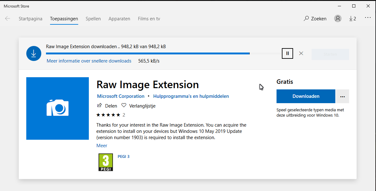

Heb jij versie 1903 van Windows 10, dan kun je die extensie downloaden uit de Store van Microsoft.
Open de Store, klik op Zoeken (staat rechtsboven) en typ of plak dan Raw Image Extension
Als de pagina met Raw Image Extension geopend is, klik je op Downloaden.
Even later (duurde bij mij een paar seconden) zie je dat de app gedownload wordt:

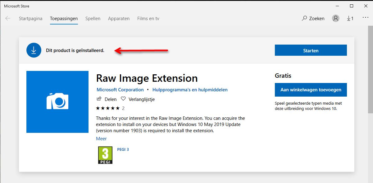

Nog iets later krijg je de melding dat de extensie geïnstalleerd is. Klik dan op Starten (rechts op onderstaande afbeelding):
5d5c0a47a065f-Geinstalleerd_en_starten.p
De app Foto's werd daarna bij mij geopend, maar die app mag je weer afsluiten.

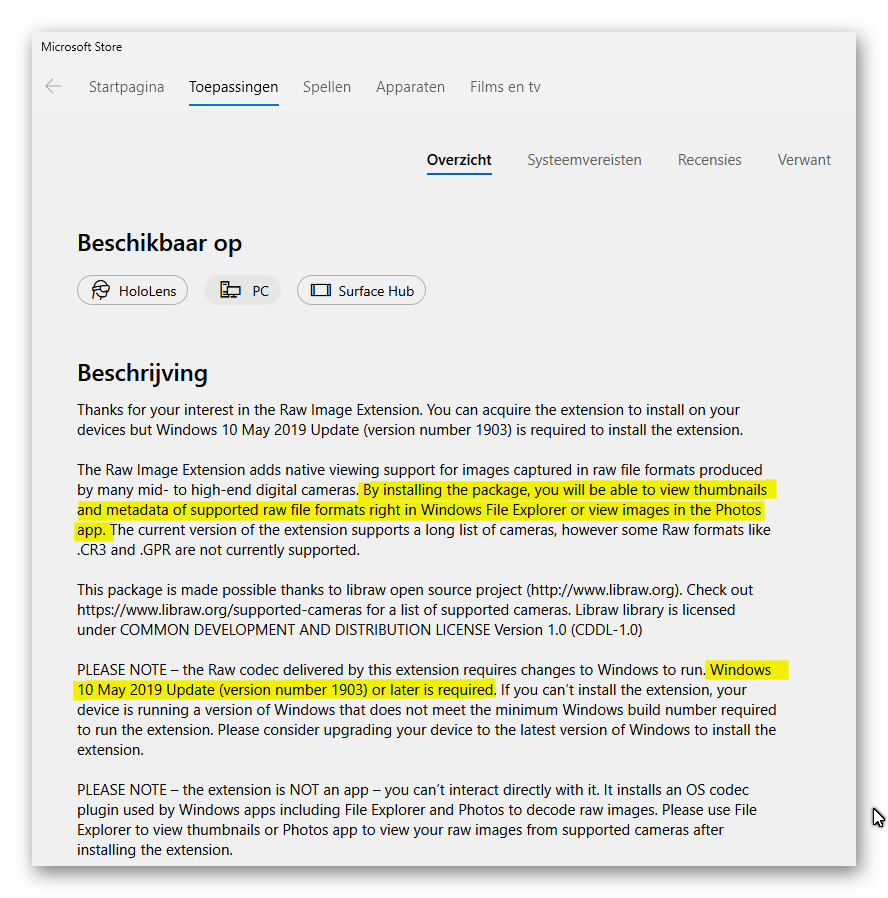

Ik plaats hieronder een screenshot van de beschrijving van die extensie in de Store. Let vooral op de door mij geel gearceerde tekst:
Het staat er duidelijk: door deze extensie zie je voortaan de thumbnails van RW2 bestanden in de Verkenner. Precies wat jij wilde toch?

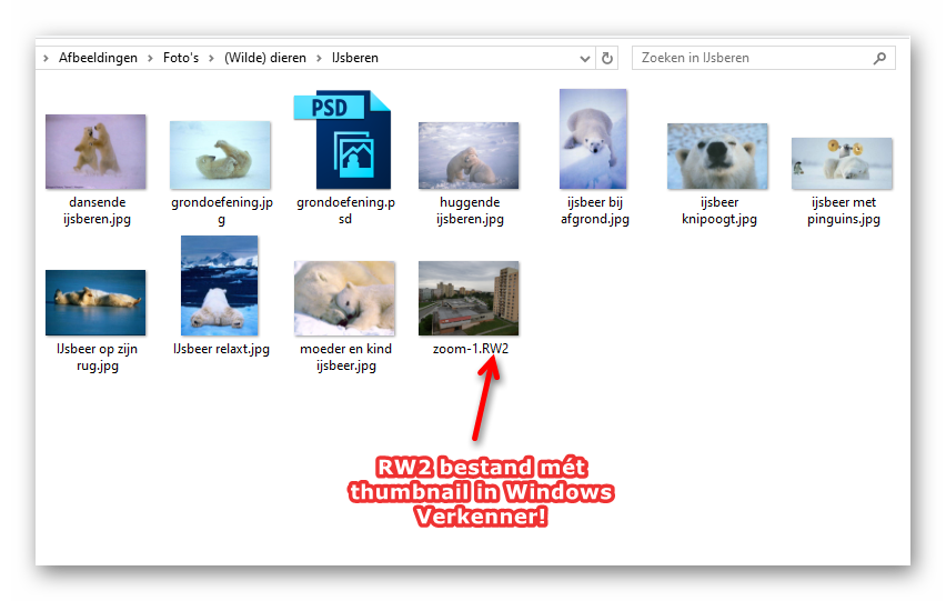

En het klopt hoor. Het bewijs staat hieronder:

Dit lijkt me voor jou de ideale oplossing. De extensie is gratis en snel te installeren.

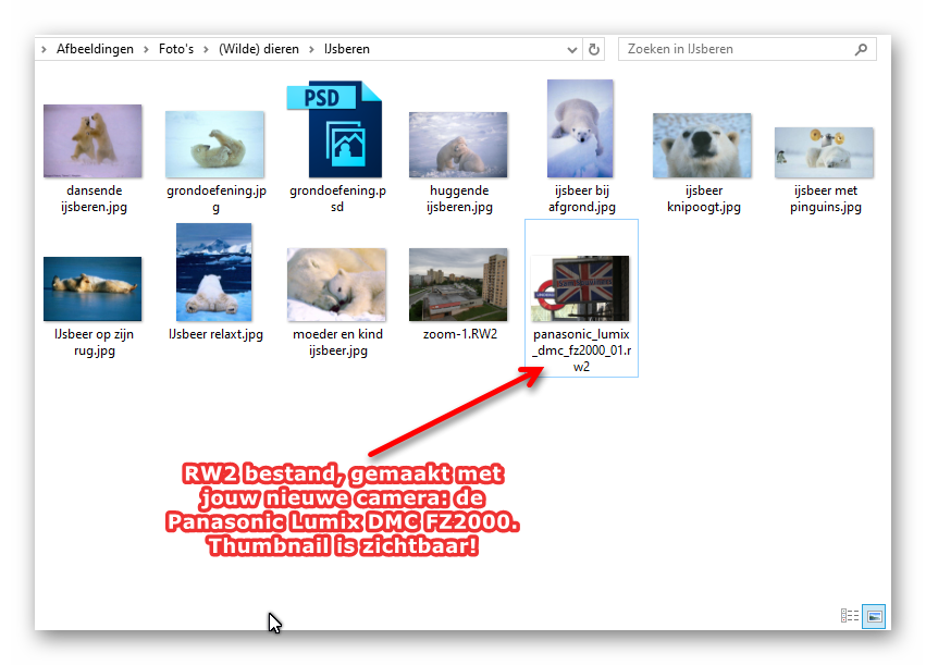

Ik had slechts één RW2 bestand gedownload. Die foto bleek gemaakt te zijn met de Panasonic Lumix DMC-G80, zag ik later.
[...] Maar vooruit, ik heb even gecontroleerd of ook van RW2 bestanden, die gemaakt zijn met jouw nieuwe camera (de Panasonic Lumix DMC-FZ2000) thumbnails getoond worden in Windows Verkenner.
Van de volgende website kunnen RAW bestanden gedownload worden die gemaakt zijn met jouw camera: https://www.photographyblog.com/reviews/panasonic_lumix_dmc_fz2000_review/sample_images
Ik scrolde op die website omlaag naar Sample RAW Images, en downloadde toen het eerste RW2 bestand (met de Britse vlag en het bord van de Underground (metro)).
En ja hoor, ook van RW2 bestanden die gemaakt zijn met jouw camera worden de thumbnails getoond in de Verkenner:

26 minuten geleden, porrelaar zei:
