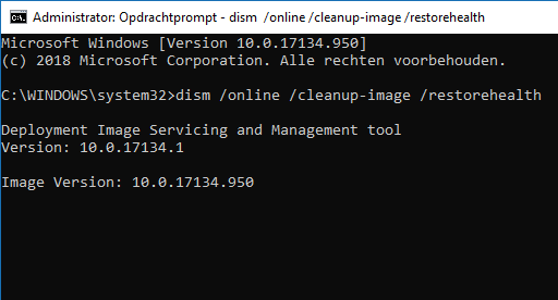

    Op die Engelstalige website wordt in een afbeelding getoond hoe het venster van de Opdrachtprompt eruitziet, wanneer je alle commando's hebt ingegeven. Na ieder commando moet je op de Enter toets drukken en dan wacht je net zolang totdat er weer een nieuwe regel C:\WINDOWS\system32> verschijnt. Dan pas kun je het volgende commando plakken.
    Ik heb die afbeelding even gekopieerd van die Engelstalige website en zal hem hier onder plakken:

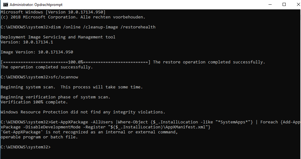

    Je bent al een eind gekomen. Goed zo!
    Maar ik zie al waarom het laatste commando niet uitgevoerd kan worden: Je bent het derde commando vergeten te doen. En dat derde commando is nodig, want zonder dat derde commando kan het vierde commando niet uitgevoerd worden in de Opdrachtprompt.
    Heb je het venster van de Opdrachtprompt nog steeds open staan?
    Helemaal onderaan zie je weer een nieuwe regel C:\WINDOWS\system32>
    Plak achter die regel: powershell
    Druk dan op de Enter-toets
    Dat is een kort commando, dat snel uitgevoerd zal worden.
    Daarna zie je de volgende regel verschijnen: PS C:\WINDOWS\system32>
    Plak daarachter het laatste erg lange commando
    En laat de pc dan even met rust om dat commando uit te voeren.

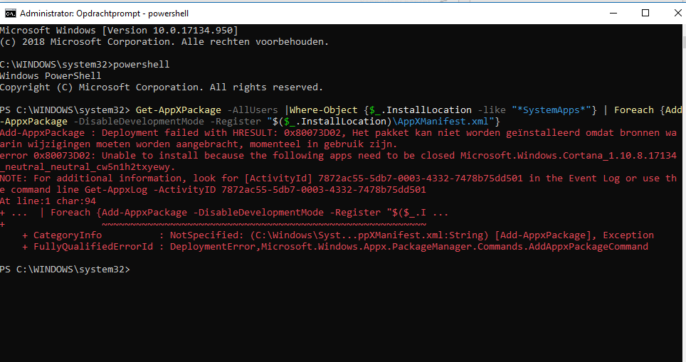

    Je hebt het inderdaad goed gedaan, maar je krijgt een foutmelding. Het zit je wel tegen...
    In die foutmelding staat dat Cortana eerst moet worden afgesloten. Daarna kan de opdracht pas goed uitgevoerd worden.
    Wat is Cortana? Cortana is de virtuele zoekassistent van Microsoft. Cortana is te vergelijken met Siri van Apple. Mensen met een iPhone of iPad kunnen tegen hun apparaat praten: "Hey Siri, hoe warm wordt het vandaag?"
    Het gekke is dat de spraakfunctie van Cortana in Nederland nog niet te gebruiken is, omdat je er nog geen Nederlands tegen kunt spreken. Daarom is de spraakfunctie van Cortana ook nog uitgeschakeld op Nederlandse apparaten.
    In Nederland wordt van Cortana alleen de zoekfunctie gebruikt, die je als vergrootglas ziet naast de knop Start. Je kunt in Nederland en België dus nog niet praten tegen Cortana, maar je moet nog intypen waar je naar zoekt. Maar het lijkt me onzinnig om die zoekfunctie uit te gaan schakelen.
    Kortom: ik weet het zelf nu ook even niet meer wat je verder moet doen. Je mag daarom het venster van de Opdrachtprompt nu sluiten.

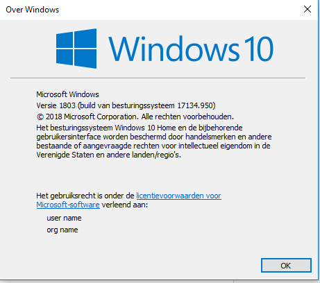

    Wel ben ik nieuwsgierig naar de versie van Windows 10 die jij nu gebruikt.
    Welke versie van Windows 10 jij gebruikt, kun je zo achterhalen:
    Klik op het vergrootglas dat naast de knop Start staat, typ dan winver en druk op de Enter-toets.
    Je krijgt dan zo'n venstertje in beeld:
    Doe dat eens en plaats de afbeelding van het venster 'Over Windows' dat jij te zien krijgt op jouw computer.
    Ik gebruik versie 1903 van Windows. Als jij een oudere versie gebruikt, dan zie ik weer  mogelijkheden.

    Je loopt 2 versies achter. Jij hebt nog versie 1803 van Windows 10. Na versie 1803 (van voorjaar 2018) kwam versie 1809 (in het najaar van 2018). En in het voorjaar van 2019 is versie 1903 uitgekomen.
    Iedere versie van Windows 10 krijgt (voor particuliere gebruikers zoals jij en ik) slechts 18 maanden ondersteuning. Daarna krijg je geen updates meer.
    De ondersteuning van versie 1803 (die jij nog gebruikt) stopt op 12 november van dit jaar. Dat is al over 2½ maand.

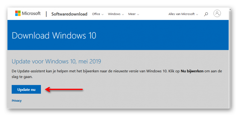

    Daarna ga je naar deze website: https://www.microsoft.com/nl-nl/software-download/windows10
    Klik daar op de grote blauwe knop Update nu:
    Daarna komt het volgende venstertje in beeld:
    Klik op Bestand opslaan.
    Het is een vrij klein bestand, slechts 6 MB, dus dat heb je zo binnengehaald.
    Ga daarna naar de map waar je downloads worden opgeslagen. Klik met de rechter muisknop op het bestand Windows10Upgrade9252.exe en kies dan 'Als administrator uitvoeren'.
    Volg daarna de instructies die op je scherm verschijnen.

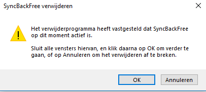

    Dank weer voor je goede uitleg: ben gisteren direct begonnen om mijn muziek (280Gb) op een externe schijf te zetten.
    Daarna het programma Syncback gedownload om van de andere zaken een backup te maken, maar werkt niet zoals zou moeten.
    Zojuist geprobeerd het te verwijderen (om het daarna opnieuw te downloaden),
    maar het blijft zeggen dat alle programma's gesloten moeten worden, terwijl er niets open staat!
    Pfff, mag er eens iets wèl goed gaan???
