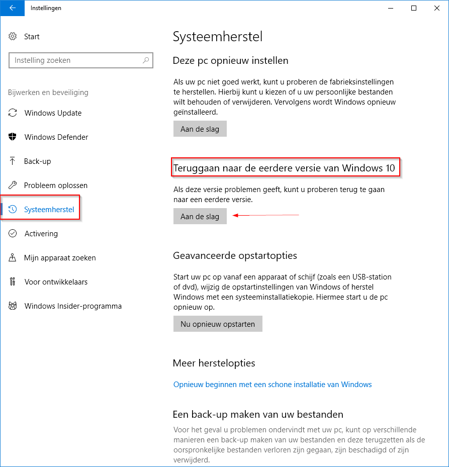

En dat doe je dan zo:
Klik op Start > Instellingen > Bijwerken en beveiliging
Klik in de linker kolom op Systeemherstel.
In het rechter paneel zie je staan: "Teruggaan naar de eerdere versie van Windows 10". Je kunt dus klikken op de knop Aan de slag die daaronder staat:
Daardoor hoor je weer versie 1803 terug te krijgen.
