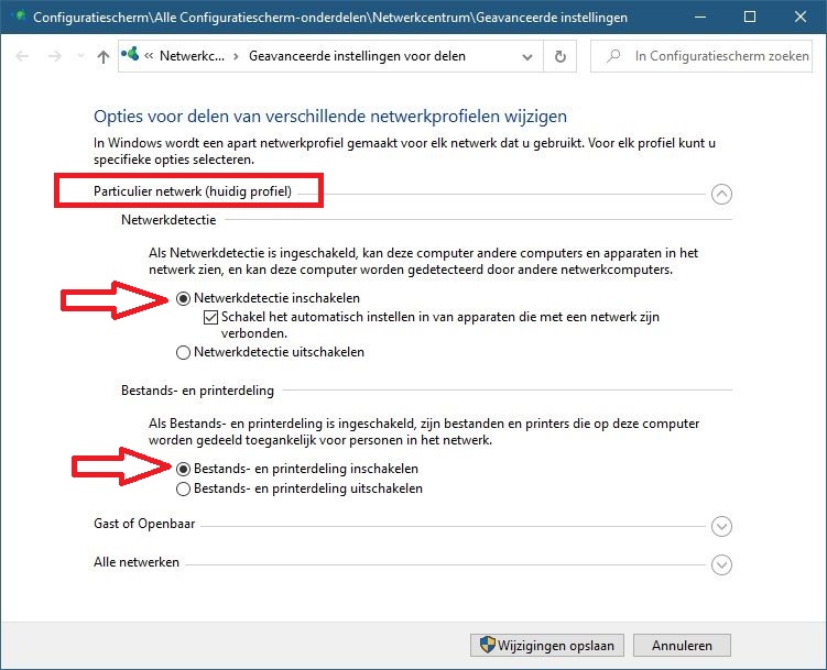

In Windows 10
1. Klik met de linker-muisknop op de Windows 10 Start-knop
2. Kies uit het menu: Instellingen ( Dit is het Tandwieltje )
3. Klik op: Netwerk en internet
4. Klik in het linker menu op: Ethernet
5. Klik aan de rechter zijde bijna bovenaan op: Geavanceerde opties voor delen wijzigen
6. Nu is uw keuze afhankelijk met welk netwerk U momenteel verbonden bent:
  Kijk goed met welk netwerk uw computer momenteel verbonden is, zie tussen haakjes: (huidig profiel)
- of: Klik op: Particulier netwerk
