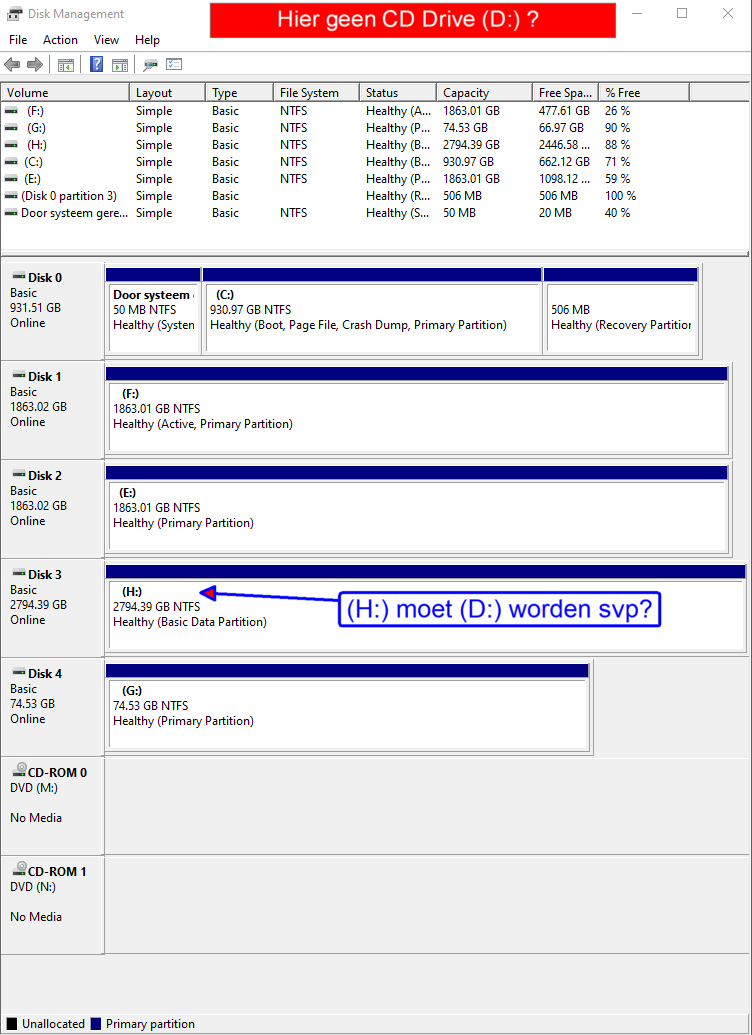

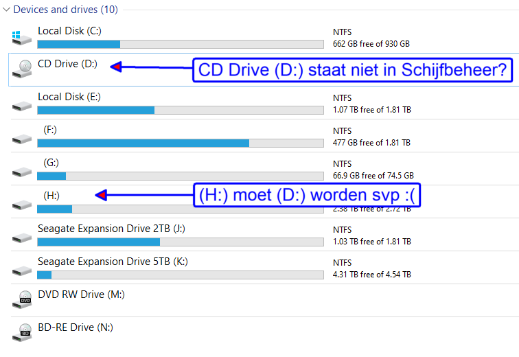

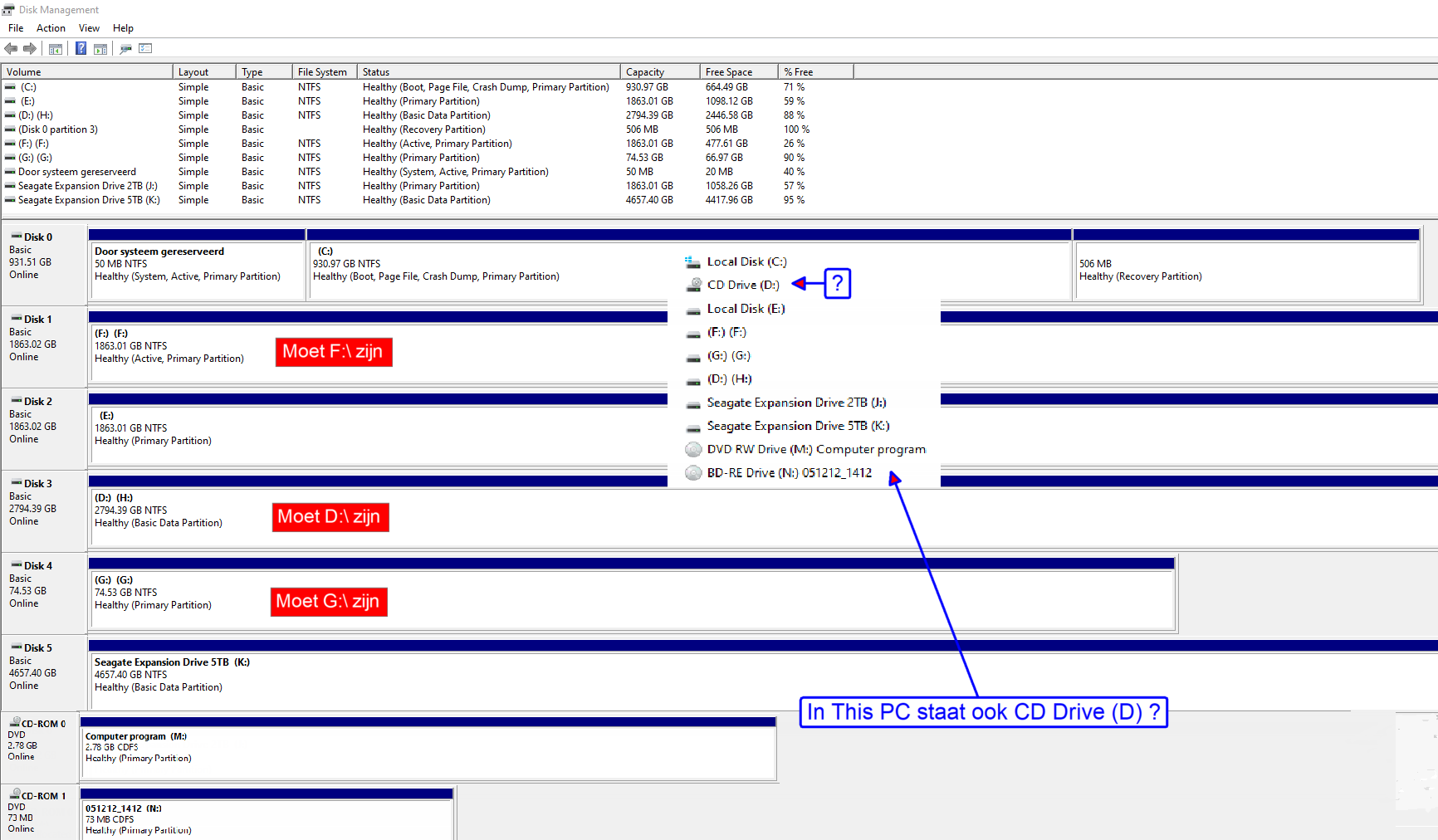

Geacht forum, hier een lastig probleem vrees ik, ik wilde de stationletters op volgorde nummeren maar dit ging niet goed, zie bijlage, bijvoorbeeld de (H:) schijf die ik in Schijfbeheer als (D:) wilde veranderen heet nu (D:) (H:)
Hopelijk kan hier één letter verwijderd worden (F:) (F:) en (G:) (G:)
De CD Drive (D:) die in de Explorer vermeld word, maar daar niet zit, er zijn wel 2 CD drives die (M:) en (N:) benoemd zijn.
Hopelijk kunt U advies geven om alles weer netjes te maken svp?

Volgens mij zit je 'naam' en 'stationsletter' van de schijf te verwarren / verwisselen:
wat in het kadertje staat is de NAAM  - wat telkens achteraan staat (voorbeeld  (G:) dat is de stationsletter
DUS: je bovenste schijf is wel degelijk je G-schijf  (achteraan staat (G:)  - je onderste schijf is de K-schijf.
Veranderen van de NAAM : in verkenner: rechtsklikken op de schijf en daar kiezen voor Naam Wijzigen.
   Je kan daar best nièt voor de 'stationsletter'-omschrijving kiezen (anders zit je zoals hier bij je G
Veranderen van je Stationsletter: dit moet via Schijfbeheer gaan, het kan niet vanuit Verkenner
    Je kan een bepaalde letter maar éénmaal gebruiken.

Hallo Passer, de J en K schijf zijn externe harde schijven. Wat ik graag zou willen is dat de 2e letter die bijvoorbeeld achter de (F:) staat verwijderd kan worden?
Droske, hij is al vaak opnieuw opgestart...
Die tweede aanduiding kan je niet verwijderen - je kan ze alleen een andere naam (stationsletter) geven.
Zelf heb ik mijn externe een stationsletter van het eind van het alfabet gegeven - vind ik voor mezelf makkelijk.
Maar ik denk dat ik begrijp wat je wil: je wil gewoon alleen maar zien staan:  (voorbeeld)   (F:)
Goed: hoe doe je dit?  Klik in verkenner links op de eerste vermelding, klik er dan nog eens links op en je krijgt nu een vakje zoals je krijgt als je de naam van een bestand in verkenner wil wijzigen:  afbeelding.png.a4546046e63945463c56fe8700e61a0b.png
druk dan éénmaal op je spatiebaar en het vakje wordt leeg
Klik dan op een lége plaats in je verkenner weer links en je krijgt een schermpje met : je hebt administratorrechten enz..
Klik dan op Doorgaan en je houdt één (F:) over
Je moet zeker ook die externe schijven eens verwijderen.
Herstart dan de computer en koppel één van die externe schijven opnieuw aan de pc.
Beste Passer, goede raad, bedankt, nu zijn de 2e letters verdwenen, super goed.

Nu blijft alleen de (H:) schijf nog over, die zou ik graag als (D:) willen benoemen.
Maar in de Windows Explorer zie ik staan CD Drive (D:) en omdat (D:) niet in Schijfbeheer staat kan ik niets veranderen?

Plaats eens een CD in die drive. Normaal zal CD Drive (D:) dan in schijfbeheer getoond worden en kan je daar de stationsletter (D:) wijzigen. Daarna kan je de letter D toekennen aan de H:-schijf
aangepast door nokiaprox
Vergeet schijfbeheer even en doe eens wat nokiaprox zegt.
Je pc beschikt toch over een CD-drive hé??? Zo ja, Plaats eens een CD in die drive en ga dan pas naar schijfbeheer. Staat die CD-driver er nu wel, wijzig dan de letter van die drive zodat de letter D beschikbaar komt voor een andere schijf.
