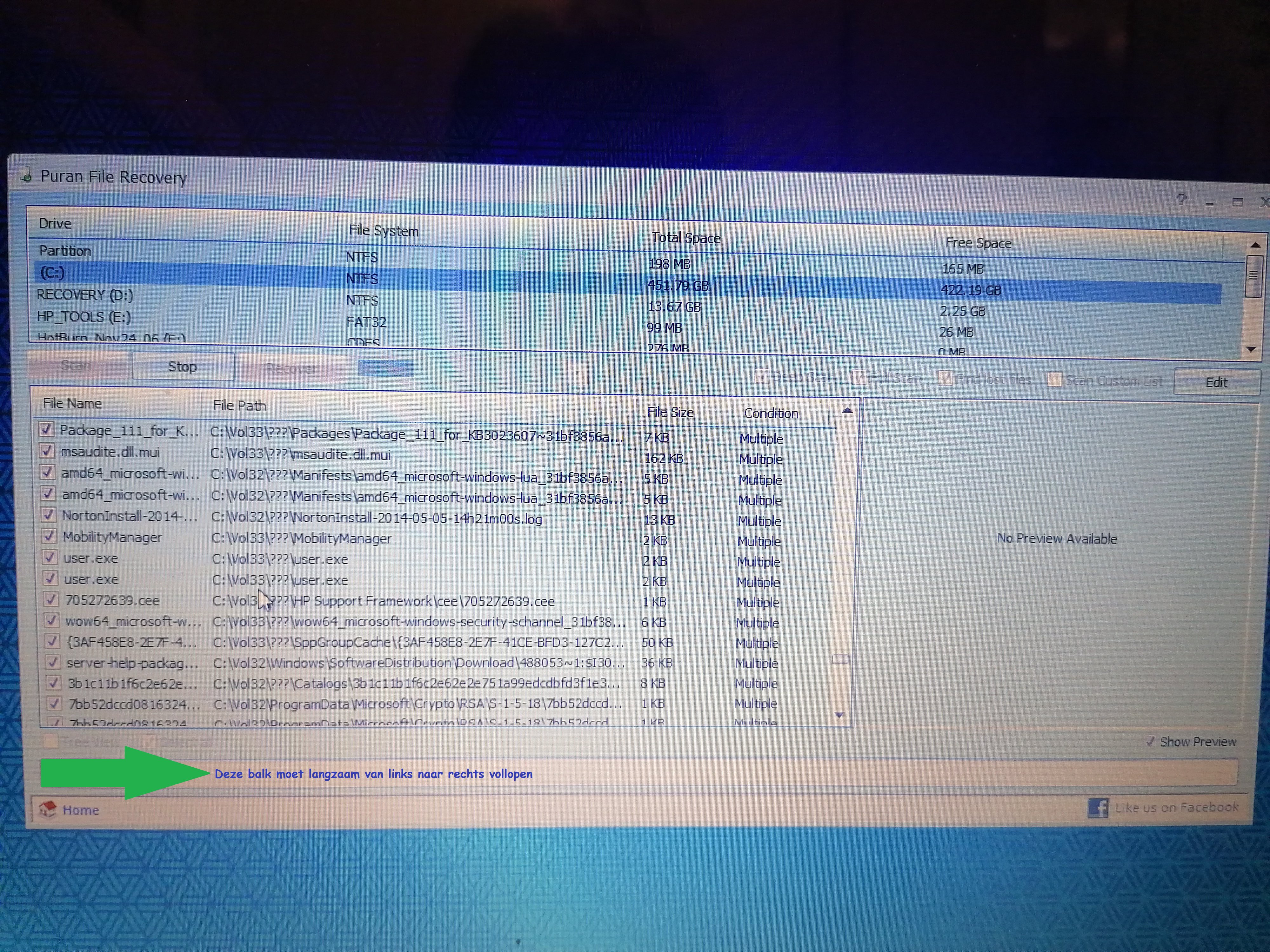

Het recoveren is nog bezig zolang enkel de Stop knop activeerbaar is. De knoppen Scan en Recover staan dan in grijswaarden. Ook de groene voortschrijdingsbalk moet helemaal naar rechts vol gelopen zijn. Daarna krijg je een melding dat het terugplaatsen voltooid is.
Geef maar een seintje zodra het zover is dan kan ik je zeggen hoe je moet te werk gaan om uit die massa bestanden de foto's enz. uit te filteren.
Ik zie niet goed welke instelling er is geselecteerd rechts van de knop Recover. Ik zie daar enkel een blauw balkje.
Maar aangezien enkel de knop Stop beschikbaar is ga ik er toch vanuit dat de Recover nog loopt en moet die groene balk nog vanuit de linker hoek gaan verschijnen. Kijk eens in de DOEL-map op je externe harde schijf of daar al iets in staat. Alleen maar kijken hé, aankomen niet! 😃
