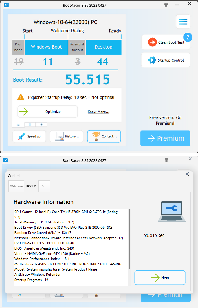

Toch starten mijn desktop pc's sneller op dan die van jou. Met BootRacer kun je de opstarttijd vrij goed meten.

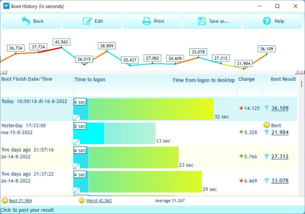

Een van mijn desktop pc's draait op Windows 10. Er staan meer dan 100 programma's op, waarvan er een paar mee opstarten met Windows. De gemiddelde opstarttijd is 43 seconden.
Op de even oude Windows 11 pc staan minder programma's. De gemiddelde opstarttijd van die pc is ruim 31 seconden:
62fb5f7f9f64d-2022-08-16_10_50_37-Boot_H
Zoals je ziet kan de opstarttijd per dag wat verschillen. Daarom moet je het gemiddelde nemen. Onderaan in het venster van Bootracer staan de snelste opstarttijd, de traagste tijd en het gemiddelde.
Mijn pc's hebben allebei een i5 processor van de derde generatie, een SSD en 8 GB werkgeheugen.
Jouw pc heeft een krachtige i7 processor van de 8ste generatie en 32 GB RAM. Daarom zou jouw opstarttijd in principe korter moeten zijn dan van mijn pc's. Ik ben daarom van mening dat je je te snel neerlegt bij de lange opstarttijd van jouw pc.

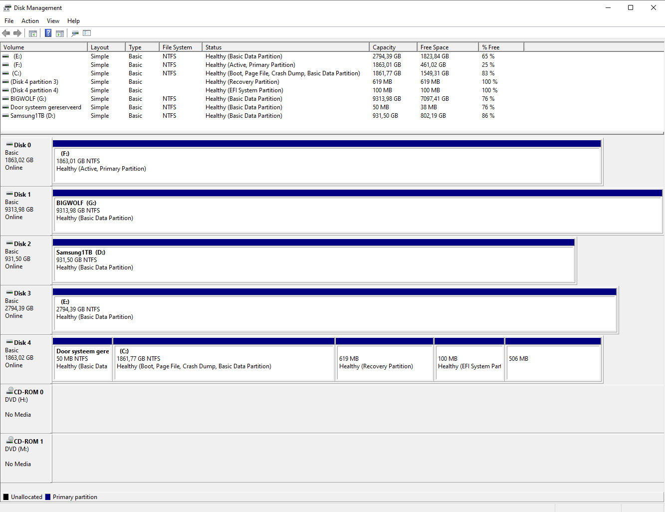

A. Ik zou graag een afbeelding van schijfbeheer zien, waarop alle aangesloten harde schijven zichtbaar zijn. Verklein de afbeelding niet!
Jij hebt een Engelstalige versie van Windows 11. Dus klik met de rechter muisknop op de knop Starten en kies dan Disk Management.

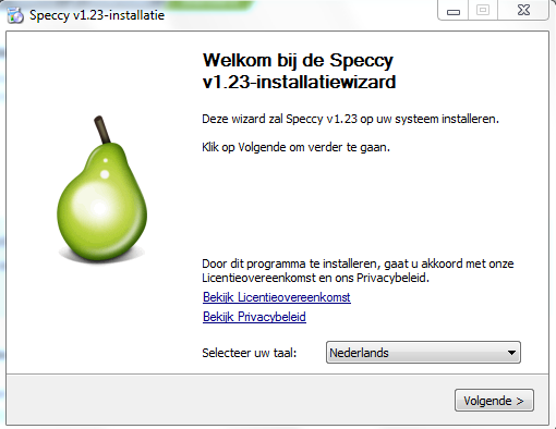

B. Download en installeer Speccy. (← dit is een link; klik erop)
Vink bij de installatie alle aangeboden extra’s uit!
Als dit gereed is, selecteer je bovenaan "Bestand > Publiceer Snapshot" en vervolgens bevestig je die keuze met " Ja ".
Meer info over deze procedure lees je HIER
Waarom Speccy? Daarmee kunnen we zien of er iets mis is met een van de aangesloten SSD's of HDD's.

Ik heb afbeeldingen gemaakt van hetgene ik moest nakijken svp.
In afwachting van eventueel benodigde stappen,
James482118000305_DiskManagementJames4816-8-2022002002.thumb.png.31857806ff156f88e7e4da49efe5b505.png846726723_BootracerJames4816-8-202213_20.thumb.png.ac70a3180c11d4129011862ab66c6343.png

Je pc startte nu op in iets meer dan 55 seconden, gemeten door BootRacer. Dat is redelijk.
Windows staat bij jou op schijf 4. Dat hoeft geen probleem op te leveren, maar normaal sluit je de schijf waarop Windows staat aan op de SATA poort met het laagste nummer, en dat zal meestal poort 0 zijn. De nummers van de SATA poorten staan op het moederbord bij iedere SATA poort.
Ik zie in de onderste afbeelding dat je PIA VPN aan had staan. Waarom gebruik jij eigenlijk constant een VPN? Ik kan me voorstellen dat je tijdelijk een VPN gebruikt wanneer je een serie wilt bekijken die is voorbehouden aan mensen die in de VS wonen. Ook inwoners van een land met een repressieve regering zullen graag een VPN gebruiken, omdat veel websites anders niet voor hun bereikbaar zijn. Zelf pieker ik er niet over om een VPN te gebruiken.
Poeh, jij hebt maar liefst 18 TB aan opslag bij elkaar! Er zit zelfs een schijf van 10 TB bij. Dat is niet mis!
Bij iedere schijf staat 'Healthy'. Bij een Nederlands versie van Windows zou daar dan 'In orde' staan.

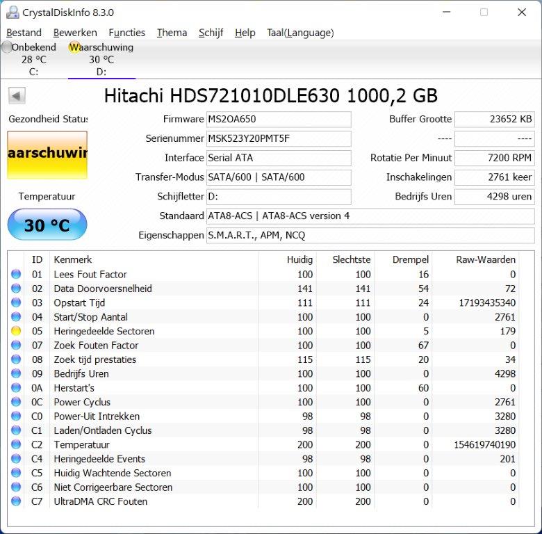

Die afbeelding kan er zo uitzien (maar bij jou zullen er bovenaan meer schijven staan):
62fb92ab5d68d-2022-08-16_14_46_19-Crysta

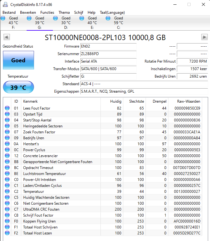

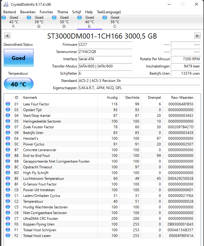

Voor Schijf D wordt een waarschuwing gegeven vanwege het aantal heringedeelde sectoren. Diezelfde schijf wordt in schijfbeheer als 'In orde' aangemerkt.
De schijven die je laat zien zijn in orde. Alleen de temperatuur van de schijf waarop Windows staat is te hoog: 59 graden.
De temperatuur van harde schijven en SSD's moet onder de 50 graden blijven. Een hogere temperatuur zorgt voor snellere slijtage.
Maar die hoge temperatuur kan volgens mij niet de oorzaak zal van de lange opstarttijd.

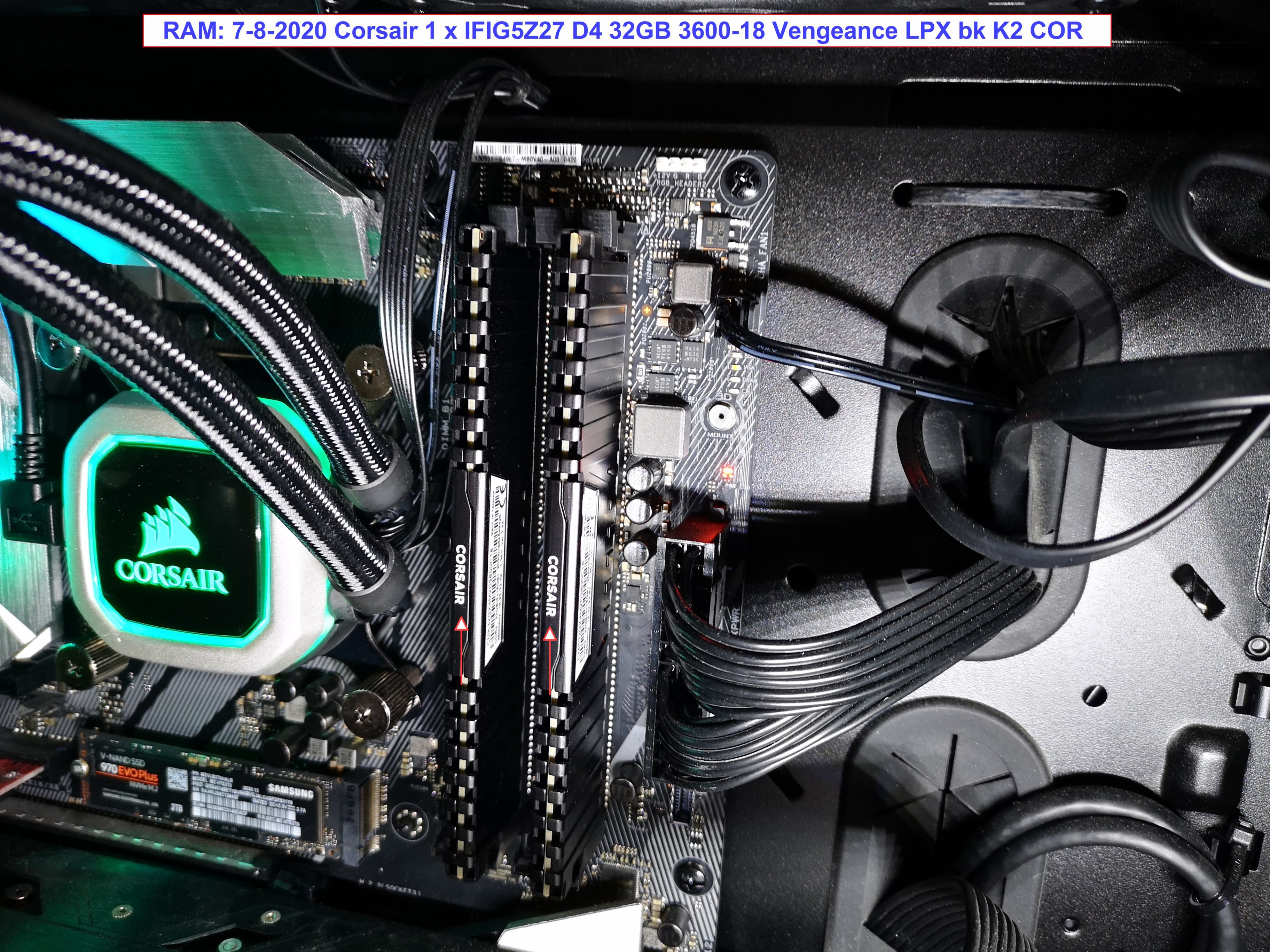

1500568755_7-8-2020RamCorsair1xsetIFIG5Z27D432GB3600-18VengeanceLPXbkK2COR.thumb.jpg.bd8883406201000edd49114fb2e77feb.jpg
> 1118739709_KoelinginComputer16-8-2022.png.b67c209545b563c108d99edff8db3a5a.png
>Ik zit toch nog met het geheugen in mijn maag, ik weet nu niet of er misschien iets in de BIOS aangepast moet worden...
