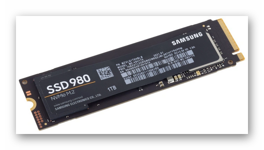

Je nieuwe Samsung 980 ziet er zo uit:
635e55f3d5c84-Ashampoo_Snap_2022.10.30_1
Dat is dus een totaal ander type SSD. Dit is een PCIe M.2 SSD. Daarvoor heb je een apart M.2 slot op het moederbord nodig. Heb jij zo'n slot op je moederbord?
Of vergis ik me nu zo erg? Heb ik iets fout gezien?
Wat is het merk en de volledige type-aanduiding van je moederbord? Als we dat weten, dan kunnen we nagaan wat voor slots en poorten er op dat moederbord zitten.
