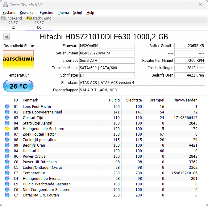

En wat bedoel je daarmee? Heb je het programma CrystalDiskInfo enkel geïnstalleerd of heb je het programma daarna ook laten draaien?
Wat was het resultaat? Waren alle bolletjes blauw? Maak een screenshot van het resultaat en plaats dat a.u.b.
Hieronder een voorbeeld:
64244c0711568-2023-03-29_16_29_11-Crysta
De C schijf (een SSD) is dik in orde, maar bovenaan zien we een geel rondje (waarschuwing) bij de D schijf (een traditionele harde schijf). En als we daarop klikken dan krijgen we het volgende te zien:
64244c782f385-2023-03-29_16_29_53-Crysta
Het aantal heringedeelde sectoren is 179. Dat betekent dat deze harde schijf niet 100% betrouwbaar meer is.
Dus als er in jouw computer twee harde schijven (of SSD's) zitten, dan moet je naar beide kijken.
