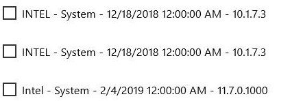

Op 3/4/2024 om 10:33, DHZ zei:
Dus ik neem aan dat de files aangeduid als "INTEL system" in de lijst van optionele updates de BIOS update files zijn?
Dit heb ik gemist. Sorry DHZ.
Neen, dit heeft niets met het BIOS te maken. Dit zijn driver-updates van Intel.
1 uur geleden, Tamari zei:
Ja, dat had ik intussen ook al wel begrepen. Het woord "system" had me op het verkeerde been gezet. Vandaar toen de vraag.
