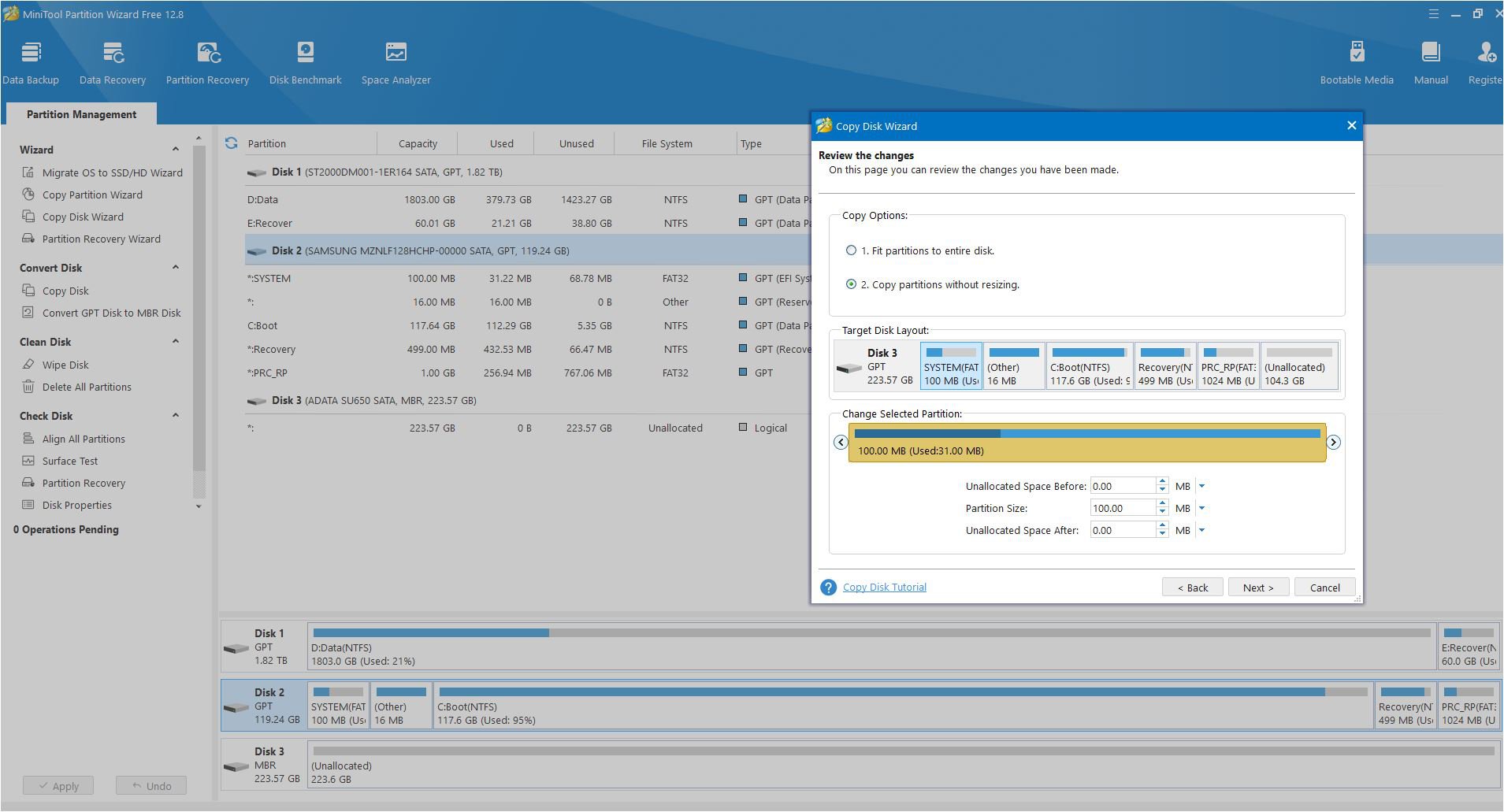

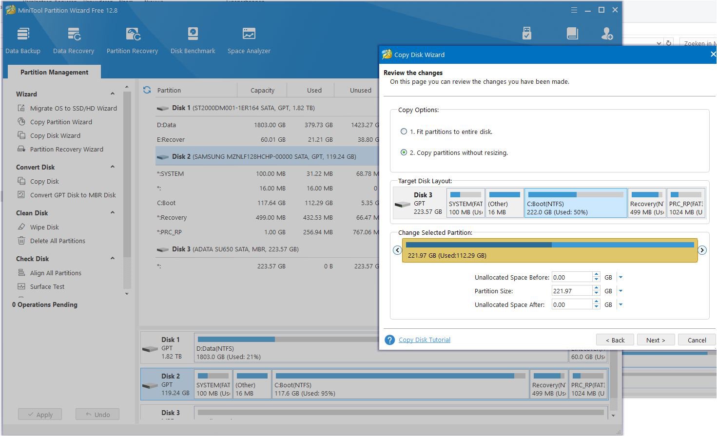

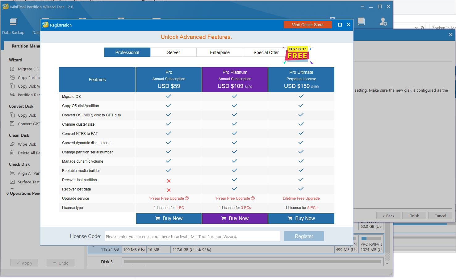

Ik ben echter op een probleem gelopen bij het gebruik van de MiniTool Partition Wizard. Ik heb alle stappen gevolgd van de YouTube video. Maar bij de laatste stap, wanneer ik op Finish klik wordt mij gevraagd het programma aan te kopen. Ik heb toch wel de free version gebruikt (zie afbeelding)?
Ja - ondanks ik het op voorhand gecontroleerd had is die optie blijkbaar niet (meer?) in de freeware inbegrepen.
Dan moet ik op zoek gaan naar welke software het nog wel free zou doen OF je zou moeten werken met optie 2  (met een systeembackup dus)
