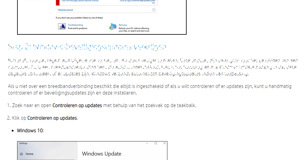

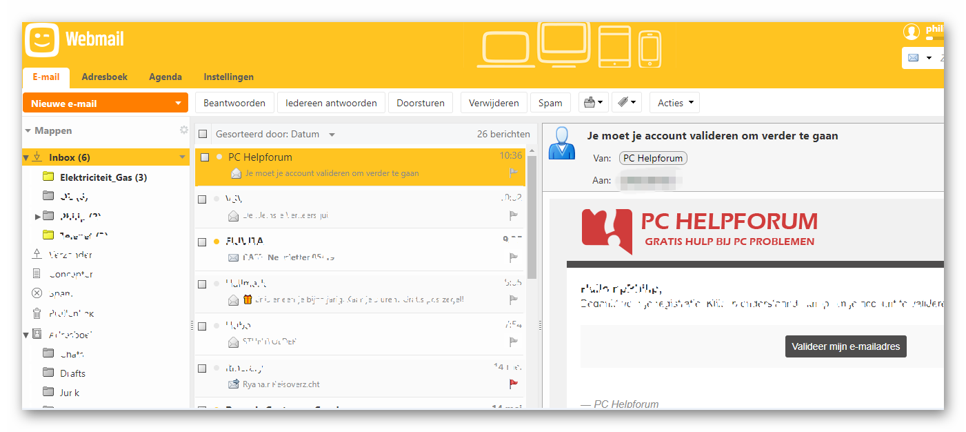

sinds een dikke week heb ik problemen met de tekst die, al dan niet, verschijnt op mijn scherm tijdens het gebruik van internet (browser?).
Bij gewone programma's (word, excel, verkenner, enz.) heb ik dat probleem niet.
In de bijlage kunnen jullie zien wat mijn probleem is.

Je hebt de 2 afbeeldingen in een Word bestand geplakt. Dat kan, maar je kunt de afbeeldingen ook direct als afbeelding plaatsen, zodat de lezers geen Word bestand hoeven te openen. Ik zet daarom jouw afbeeldingen hieronder neer, zodat iedereen mee kan kijken, ook de mensen die geen Microsoft Word op hun pc hebben geïnstalleerd.:
Het probleem is duidelijk, nu de oplossing nog.

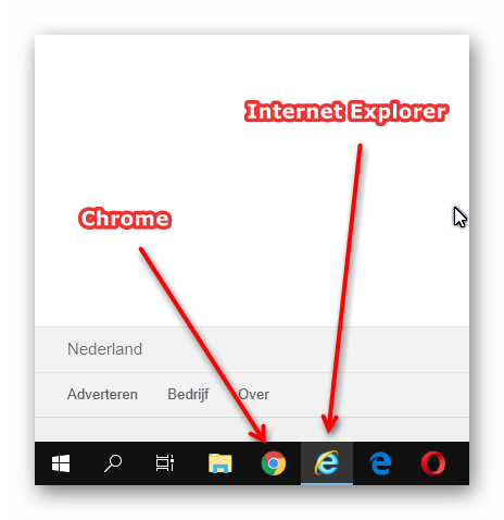

Nee, de browser die je gebruikt is óf Internet Explorer óf Google Chrome. Wat wel zou kunnen is dat jij Internet Explorer gebruikt met als startpagina 'Google zoeken': https://www.google.be
Welke browser jij gebruikt kun je zien in de taakbalk. Dat is de balk die helemaal onderaan het scherm staat.
Onder de browser die op dat moment gebruikt wordt, zal een blauw streepje staan.
In onderstaande afbeelding is Internet Explorer de actieve browser. Dat zie je aan het blauwe streepje dat onder het pictogram  van Internet Explorer staat:
Dus nogmaals de vraag: wat is de naam van de browser die jij gebruikt? Dat is van belang voor de oplossing van je probleem.
