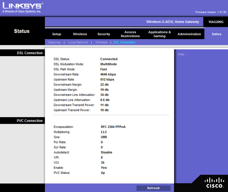

Kan je eens kijken bij de settings van de linksys naar de lijnwaarden van de verbinding?
Die vind je normaal onder de tab Status bij DSL connectie
Kan je daarvan een screenshot maken en hier posten?

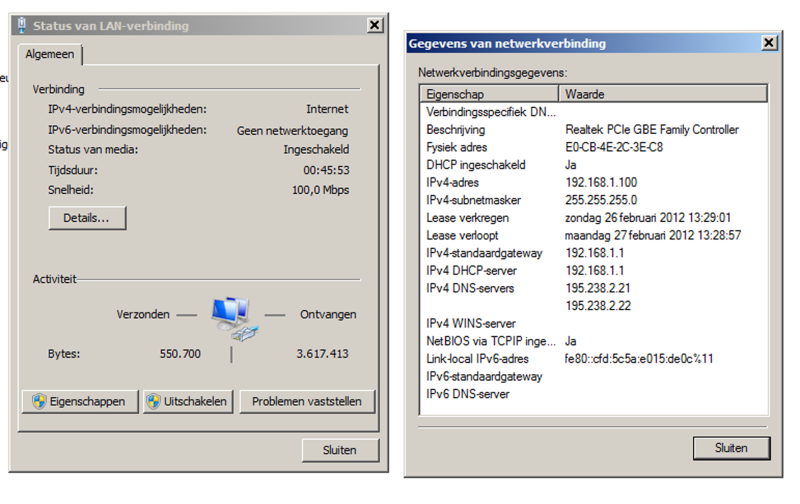

Laat dan de Linksys maar staan waar hij nu staat.
De afbeeldingen tonen aan dat je een bekabelde verbinding hebt met de Linksys en daar is de snelheid geen probleem.
Het snelheidsprobleem zit aan de Wan zijde van de verbinding.
Open je browser, tik 192.168.1.1 in de adresbalk en druk enter.
Geef indien nodig het paswoord in en je komt op de Linksys terecht.
Ga nu naar de tab Status en dan DSL connectie. De gegevens van die pagina zou ik moeten hebben.
Kan je daarvan een afbeelding maken en hier posten?
