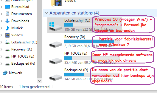

Je Windows 10 installatie mist wellicht een aantal drivers. Geef eens het modelnummer van deze laptop. Zie label onderkant laptop.
De Recovery partitie D is er al van fabriekswege en dient om terug te keren naar fabrieksinstelling (Windows7). Na een upgrade naar Windows 10 lukt dat echter vaak niet meer via Windows of F11 zeker ook niet wanneer er aan de partities gesleuteld is geweest, wat hier volgens mij ook gebeurd is [Zie Backups ed (F)]. Ik vermoed dat deze partitie na aankoop is aangemaakt te koste van vrije ruimte op andere partities en dat kan fataal zijn voor de werking van fabrieksherstel. Moesten er bij aankoop de nodige herstelschijven gemaakt zijn dan zou het via die weg wel nog kunnen. Maar je wenst bij Windows 10 te blijven dus is dit verhaal er eentje om te vergeten.
Er vanuit gaande dat je de nodige back-ups van je data op een extern medium hebt opgeslagen zou ik je aanraden een clean installatie van Windows 10 uit te voeren. Daarvoor heb je geen licentiesleutel nodig omdat je huidige Windows 10 geactiveerd is. Ten minste daar ga ik van uit.
Hoe doe je een nieuwe installatie van Windows 10.
Je zou nog kunnen overwegen om daarbij eerst eens te kiezen voor het upgrade type. Daarbij blijven bestanden, instellingen en toepassingen behouden.
Als het resultaat je niet bevalt kun je de installatie nog eens over doen volgens het type Aangepast. Dat me levert een 100% cleane installatie op.
In beide gevallen zorg je er voor dat de partities D, E en F behouden blijven. De andere partities mag je tijdens de procedure van het Type Aangepast verwijderen zodat de clean installatie op de vrij gekomen ruimte geïnstalleerd wordt. Opgelet: bij een installatie van het Type upgrade mag je geen partities verwijderen. Deze installatie wordt over de bestaande C partitie heen uitgevoerd. Er wordt dan wel nog een extra verborgen partitie aangemaakt.

Hallo Droske, Volgens de pas gedownloade HP assistent mis ik geen drivers. De F schijf staat vol met file die ik nog moet uitzoeken. Deze zijn afkomstig van mijn laptop de Asus K52 F. Die was aan vervanging toe en daarom heb ik deze HP gekregen van mijn zoon omdat hij op een MAC werkt en deze in nood geval kon gebruiken. Alles staat op F, omdat ik dat allemaal uit moet zoeken en deze HP de mijne moet gaan maken. Ik zal dat verhaal van jou eerst straks uit gaan printen, om zo de instructies bij mij te hebben. Morgen komt een externe schijf, die ik al vast besteld heb uit voorzorgmaatregel. Die F schijf is belangrijk
Wat zou beter zijn terug naar 7 en dan upgraden als voorbeeld van jou niet geholpen heeft, of gelijk maar een schone (als dat mogelijk is) installatie van 10. Dan raak ik vermoedelijk wel de installatie van 7 kwijt. licentie. Vermoedelijk krijg ik dan wel weer meer ruimte.

2 uren geleden, Beginneling zei:
Dat is een wijze beslissing. :top:
Van zodra je in het bezit bent van die externe harde schijf raad ik je als eerste aan AL je data op die schijf in een mapje op te slaan. Maak je niet moe aan een zinloze partitionering van een externe harde schijf. Gewoon met mappen werken dus.
Eenmaal je data veilig op die externe harde schijf staat doe je best een volledige nieuwe installatie (clean install) type Aangepast.
Verwijder tijdens die procedure ALLE bestaande partities. Dus ook de partities zonder schijfletter.
Selecteer de vrij gekomen ruimte als bestemming voor je nieuwe Windows 10 installatie.
