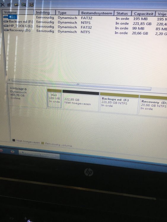

Volgens de getoonde foto is de operatie 'partitie verwijderen' gelukt. Proficiat!
Nu kun je opnieuw aan de slag met je Windows 10 Setup USB-stick, zoals eerder door mij is beschreven.
Je gaat dus voor een volledige nieuwe installatie (clean install) type Aangepast.
Als doel selecteer je tijdens de procedure de ruimte die vrij gekomen is na het verwijderen van die partitie van 222,9 GB.
aangepast door droske
Correctie na het zien van de foto

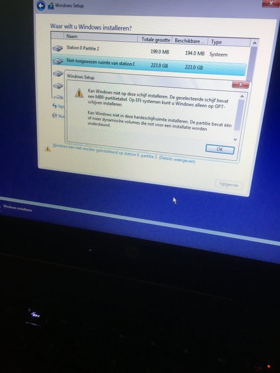

Terug datzelfde probleem.:(
Je systeem werkt onder EFI, dat weten we al van eerder. Switchen  naar een standaard BIOS zou een oplossing kunnen zijn. Ik heb eerder al op het Net naar een handleiding van uw EFI/BIOS gezocht maar niet gevonden, vandaar dat ik je er moeilijk bij kan adviseren.

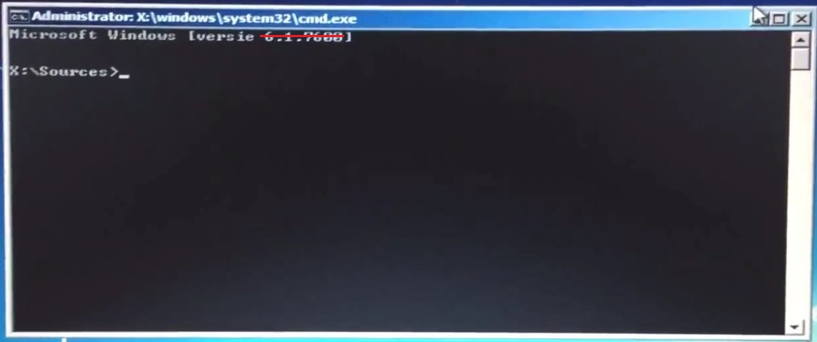

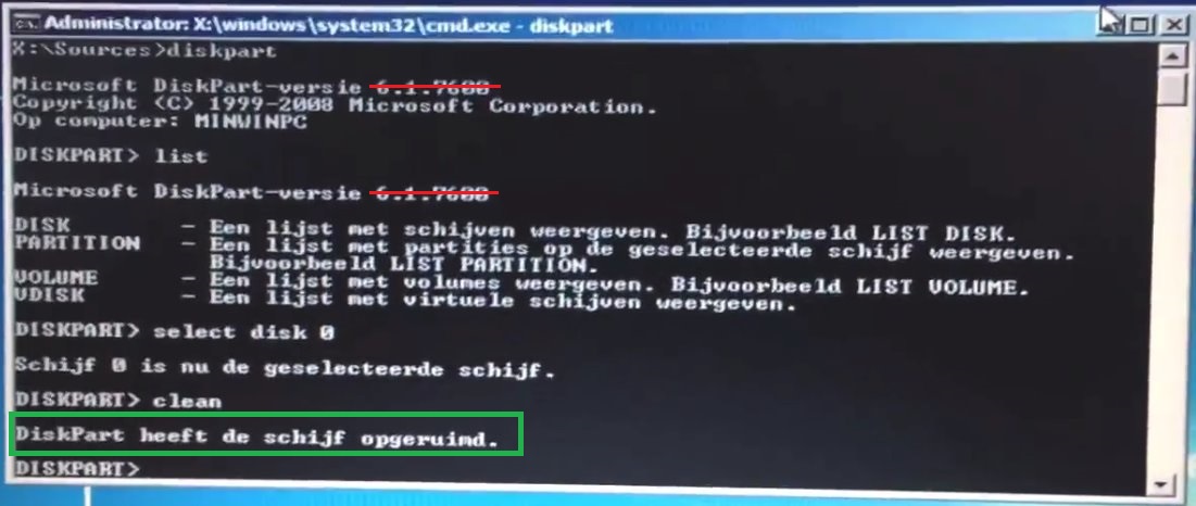

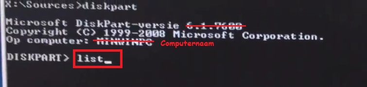

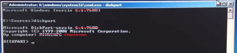

Start de computer op met het aangemaakte Windows 10 installatiemedium (dvd of usb-stick) en druk, zodra het eerste scherm van de Windows 10-installatieprocedure verschijnt, op de toets combinatie shift+F10. Er wordt nu een Opdrachtprompt geopend.

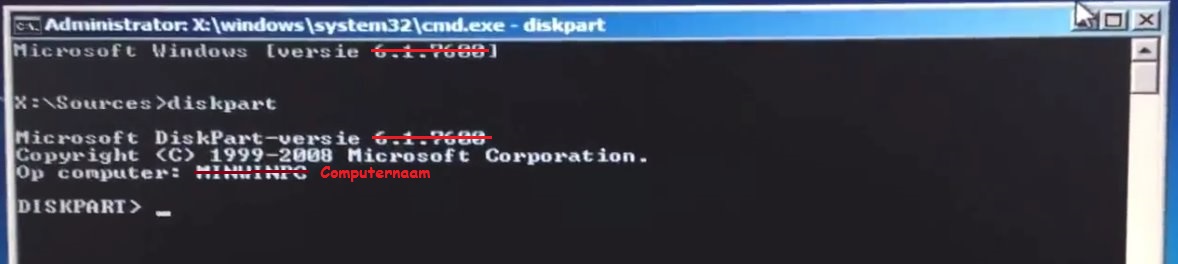

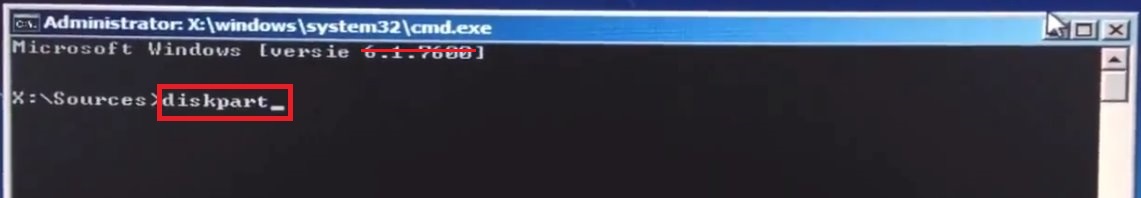

Type diskpart en druk op ENTER.
Dat levert onderstaand venster op.

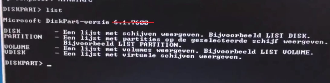

Type list en druk op ENTER.
Dat levert dit venster op.

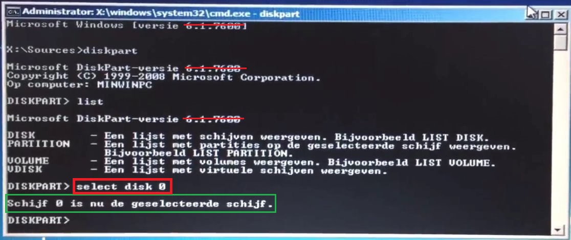

Uit eerder getoonde afbeeldingen in dit topic weten we dat de te bewerken schijf  Station 0  is.
Type daarom select disk 0 en druk ENTER.

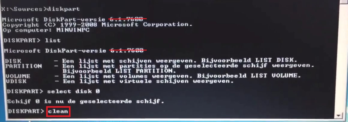

Dat levert onderstaand venster op. Typ hier Clean en druk ENTER.
De schijf is nu opgeruimd.
Sluit de Opdrachtprompt en voer de installatie van Windows uit.
Klein probleempje. Eerst krijg ik HP. Vervolgens na een tijdje krijg ik een draaicirkeltje te zien. Ik druk dan op Shift en F10. Dan krijg ik de instelling van Windows 10 te zien. Ik krijg geen C promp.
Vervolgens zag ik aan de onderkant dat ik Escape in moest drukken voor menu, Misschien heb je er wat aan.
F1 Systeem informatie
F2 Systeem Diagnostics
F9 Boot Divice options
F 10 Boot Setup
F11 Systeem Recovery
Doe het dan zo eens:
Opstarten met de installatie stick.
Op zeker ogenblik kun je kiezen voor 'Windows herstellen'. Dat levert meerdere opties op.
Ga voor Problemen oplossen / Geavanceerde opties / Opdrachtprompt.
