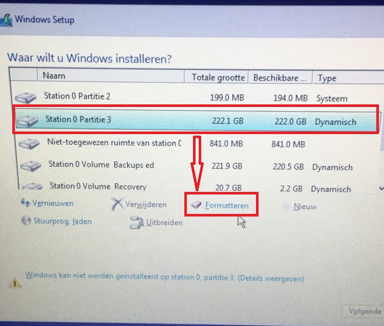

Ik heb die 5 afbeeldingen die je eerder geplaatst hebt 90) gedraaid zodat ze beter leesbaar zijn. Ik kreeg er een stijve nek van.:xd:
Hier afbeelding 5:
De partitie waarop de installatie moest uitgevoerd worden kon blijkbaar WEL geformatteerd worden. Jammer dat je die kans hebt laten liggen.
Van zodra die geformatteerd is kun je die waarschijnlijk wel verwijderen. Omdat je Windows dan afgeserveerd is zou je normaal gezien ook de niet toegewezen ruimte en Partitie 2 hebben kunnen verwijderen nadat je eerst op Vernieuwen had geklikt.

Ik heb allebeide versies van de Bios uitgevoerd. Allebeide keren kreeg ik dat het geformatteerd zou worden. Beide keren zag je het zandlopertje. Daarna gebeurd er niets. ook bij het vernieuwen daarna gebeurde er niets,
Hier gaat blijkbaar is niet goed. Dat stukje boven jouw reactie is 2x verstuurd omdat het bleef staan. Ook mijn reactie op jouw antwoord zie ik nu niet meer.
Ik heb allebeide Bios mogelijkheden gedaan. Allebeide keren zie ik geen verandering.
Wel zie ik de beide keren bij formatteren, een boodschap dat alles verwijderd word, en zie ik ook een zandloper.  Alleen er gebeurd niets, ook niet naar het vernieuwen.

Dat heeft enkel invloed op de opstartvolgorde van je apparaten en heeft totaal geen invloed op het inhoudelijke van je usb stick.
Blijf a.u.b. vanaf nu uit de bios!

Controleer de conditie van de interne harde schijf eens met CrystalDiskInfo. Als de schijf in goede conditie is dan doe je het volgende:
Klik op Start en vervolgens klik je met de rechter muisknop op Computer, kies Beheren en vervolgens Schijfbeheer.
Klik met de rechter muisknop op die partitie van 222,1 GB en kies Volume verwijderen en NIET formatteren.
Laat voorlopig de andere partities maar zoals ze zijn. Die kunnen we later nog onder handen nemen.
Van die zandloper heb je eerder niets gezegd. Dat duidt er op dat de bewerking in uitvoering is. Heb je wel genoeg geduld gehad? Zo niet dan geraken we er nooit hé.
