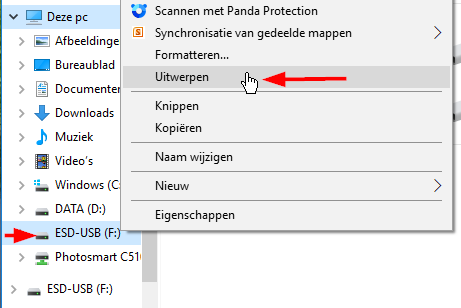

Dat kan. Ik maakte laatst hetzelfde mee en ik loste het zo op:
Open de Verkenner.
Klik in de linker kolom van de Verkenner met de rechter muisknop op ESD-USB (F:).
In het contextmenu dat dan verschijnt klik je op Uitwerpen:
Start daarna de computer opnieuw op.
Nadat de computer opnieuw is opgestart, open je weer de Verkenner. Hoe wordt de F schijf dan weergegeven? Wat is dan de inhoud van F:?

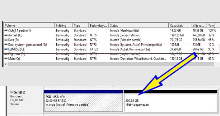

Eerst even het plaatje sturen van mijn Schijfbeheer. Ziet er wel mooi uit....
Let op! In mijn Verkenner zie ik de hele reeks drives staan zoals op beelden 2a en 2b.
Raar maar waar.

Ik heb dat geprobeerd, in de linker kolom drive F rechts aan te klikken, maar 'Uitwerpen' verschijnt hier niet, dus... Niet kunnen proberen

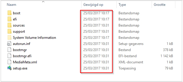

De inhoud van mijn drive F in Verkenner gezein is
-zoals beeld a de werkelijke USB waarmee ik Windows10 heb geïnstalleerd
-zoals beeld b de inhoud zoals Verkenner weergeeft voor de bovenste drive F
-zoals beeld c de inhoud door Verkenner gezien voor de onderste drive F

3 Je F 'ESD-USB': hier zit ergens iets fout: bovenaan wordt als lege ruimte 28 Gig aangegeven, onderaan..... 200 Gig !
Wat me wel opvalt, is dat bij je plaatjes 2a, b en c telkens dezelfde inhoud wordt aangegeven, namelijk de inhoud van die usb-MCT-tool die je aanmaakte.
Mogelijk is echter alleen je verkenner in de war.
Koppel die E eens even af en kijk wat je verkenner dan vertelt (plaatje ) ?

18 minuten geleden, Passer zei:
Nee, dit zit volgens mij een beetje anders. Schijf 2 is waarschijnlijk de schijf waar vroeger belangrijke bestanden op stonden en die toen Bijhouden heette.
Deze schijf is volgens de fabrikant van die schijf 250 GB groot, maar Windows rekent niet met gigabytes (GB), maar met Gibibytes (GiB) en komt zo op 232,88 GiB. Dat is normaal.
Schijf 2 was vroeger waarschijnlijk niet verdeeld in partities. Nu is hij wel verdeeld in 2 stukken: een F partitie met de naam ESD-USB (met een grootte van 32 GB, waarvan 3,3 GB gebruikt is en 28,69 vrij) en een Niet-toegewezen deel van 200,88 GB.
Wat zou er gebeurd kunnen zijn waardoor deze situatie ontstaan is? Ik vermoed dat je meer dan 1 keer een opstartmedium met Windows 10 hebt aangemaakt met het Media Creation Tool. En bij een van die keren heb je per abuis niet voor de USB stick gekozen, maar voor deze harde schijf. Wanneer je kiest voor een harde schijf, dan zal eerst alles wat op die harde schijf staat verwijderd worden (je krijgt daar ook een waarschuwing over te zien!); daarna zal een nieuwe partitie van 32 GB worden gemaakt en dat wordt dan het installatiemedium. Omdat het Media Creation Tool slechts een installatiemedium van maximaal 32 GB aanmaakt, blijft de rest van die harde schijf Niet-toegewezen ruimte.
Dit lijkt mij de meest logische verklaring voor wat er gebeurd is.
Je zou het wel eens helemaal bij het rechte eind kunnen hebben Porrelaar
(en in het bovenste plaatje van Schijfbeheer worden alleen de toegewezen partities vermeld - en dus wordt die niet-toegewezen partitie nièt vermeld bovenaan... ?  (klopt? , want dit was me nog nooit opgevallen)
En dat zou dus ook kunnen verklaren dat die F nu in Fat 32 geformateerd is - en dus vrees ik ook dat Jive1 alles op die schijf kwijt gaat zijn... :(

Ik heb de afbeeldingen bekeken die Jive1 liet zien van de inhoud van de echte USB stick en van schijf F.
Ik vind het erg vreemd dat er een map Contactpersonen Outlook op de USB stick staat. Zo'n map wordt niet aangemaakt door het Media Creation Tool. Die map zal Jive1 er later zelf in hebben gezet. Zou ik zelf nooit doen. Niet zelf iets gaan wijzigen aan de door het Media Creation Tool gemaakte installatiemedium.

- aan mijn C heb ik sinds jààren van het bestaan van mijn pc niets meer veranderd. Als die nu op schijf 1 staat, dan zal dat van in 't beging zo geweest zijn toen ik die pc aangekocht heb. OF... Ik heb ooit, onder Windows XP mogelijk nog, met PartitionMagic zelf die partities verwisseld, maar dat herinner ik me niet helemaal juist meer, omdat ik één relatief grote interne drive wilde hebben voor mijn FlightSimulator, en dat is nog steeds die drive D, omdat die ca.600Gb was, en die zat in de pc-kast in als eerste schijf 0 met C erop. Voor mij was het beter één grotere schijf te hebben   Dat is zo gebleven sinds die tijd. Tenminste kan ik zeggen: ik heb daar achteraf niets meer aan veranderd. En dan heb ik mogekijk zelf die schijf1 als mijn C genomen, , ca 120 Gb, dat was voldoende voor de basisprogramma's en wat kleinere andere programs. Alleszins, dat heeft steeds zo gewerkt, en goed!
- ik heb 2 interne schijven en 2 externe schijven Zeker mijn schijf 1, waarop dus mijn C staat, en mijn scijf 0, waarop mijn D staat van de FlightSimulator zijn beide interne schijven. Op de schijf 1 heb ik dan wat plaats gegeven voor allerlei data, en die twee andere partities die heeft het pc-programma zelf aangemaakt.
De andere twee schijven, 2 en 3, die heb later zelf aangesloten, één voor het bewaren van belangrijke gegevens , en dat zijn mijn F geworden, op schijf 2, en mijn K op schijf 3 ( die is nu blijkbaar 4 geworden, ik weet niet waarom en hoe ).
Als ik dat zo bekijk, dan merk ik op dat alleen van mijn schijf 2, vermoedelijk door  die USB-werking bij het heropstarten van Windows 10, een deel afgepikt, en daar werd hetzelfde opgezet als wat op de USB zelf ook al staat, én, im welke reden, dat weet ik ook niet, heeft die dat stuk in een aparte partitie gezet, die eerst FAT-geformatteerd werd. FAT had ik al lang afgeschreven en alles is bij mij al lang NTFS geformatteerd.
Het usb-programmaatje heeft de rest van de schijf 2, mijn gewezen F, laten staan, hopelijk en in een afzonderlijke partitie laten staan. Als dit laatste klopt, dan staat daar mogelijk tenminste nog een deel op van mijn oorspronkelijke F.
Dus moet ik dat stuk dan nu niet toegewezen is, op een of andere manier proberen te zien te krijgen. Als ik dat zou kunnen toewijzen aan een nog niet bestaande letter, dan ligt de weg voor mij open om opnieuw te beginnen met schone lei...

Aha, het wordt voor mij steeds duidelijker wat er gebeurd is. Je F: schijf is een externe harde schijf.
Ik heb de eerder door jou geposte 3 afbeeldingen in deze post nog eens bekeken en ik zie nu pas op welke datum het fout is gegaan: op 25 maart 2017. Dat had ik eerder ook al moeten zien:
Vraag aan jou: Klopt het dat jij sinds 25 maart 2017 nooit meer schijf F: geopend hebt? Want als jij dat wel had gedaan, dan was je al eerder opgevallen dat jij je bestanden op de F: schijf kwijt was...
Op 25 maart heb jij ook een installatiemedium voor Windows 10 aan willen maken, maar toen je de keuze kreeg voor een van de aangesloten USB schijven, koos je per abuis de F: schijf. En dat was je externe harde schijf die jij de naam Bijhouden had gegeven.
