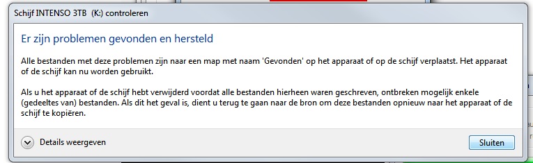

Een extern aangesloten HD op mijn pc haperde af en toe dus ik scande deze via START - WINDOWS VERKENNER - EIGENSCHAPPEN - EXTRA - STATION OP FOUTEN CONTROLEREN.
Hij vond na de scan inderdaad enkele problemen en die zijn hersteld. zie screen afbeelding.
Die problemen zijn in een map gezet met de naam GEVONDEN. Ik heb de hele computer afgezocht incl. die externe HD maar die map is nergens te vinden.
Iemand een idee?

Even meedenken: is er nu nog een probleem, behalve dan dat jij die map Gevonden niet vindt?
Enne: Probeer eens te zoeken op Found  (mogelijk is die foutmelding een volledige vertaling van de Engelse grondtekst en is Fount (gok ik:) de map waar alles in geplaatst werd?
En anders nog een mogelijkheid: laat je verkenner eens zoeken naar bestanden die pas onlangs gemaakt zijn (zoeken dus op 'GEwijzigd op') - als hij dan bestanden vindt van dat ogenblik, kan je ook kijken waar ze zich bevinden.
Ik wil de problemen niet erger maken. Daarom wilde ik eerst kijken wat er dan wel gevonden is, zodat ik dat eerst kan aanpakken, ondanks het feit dat die problemen hersteld zijn...Daarom dat log, toch?!
Found leek me niet logisch omdat ik een Nederlandse hulpaanwijzing heb. Toch geprobeerd. En inderdaad: geen succes.
Optie 3 heb ik al eerder geprobeerd. Dat was lastig want er zijn in verschillende mappen bestanden toegevoegd, overigens schone bestanden vanuit mijn interne werk HD. Die hele schijf waar het nu om gaat is een fysieke back-up schijf van 3 Tb,  bestanden die dus één-op-één zijn overgezet. Geen image!
Maar dan nog is de vraag wat er aan de hand is (geweest) want dat staat in de "Gevonden" log.

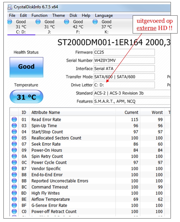

Ik heb CrystalDiskinfo als admin uitgevoerd, maar dat toonde alleen maar de C: en D:-HD. Daarna exe verplaatst naar de  externe HD (K-schijf) en opnieuw uitgevoerd. Dezelfde gegevens als voor de C- en D:-schijf.
Er klopt iets niet.
In de beginpost is te zien dat problemen zich voordoen op de K schijf van 3 TB.
De info op de afbeelding is van een schijf van het model st2000dm001-1er164; dit is echter een schijf van slechts 2 TB met daarop de partities C: en D:

Het is inderdaad de K-schijf van 3 Tb. Daarop heb ik CrystalDisk info uitgevoerd! Maar zoals mijn pijl aangeeft, vertoont hij dan toch C en D! Nochtans heb ik precies gedaan wat de procedure is...!
HD tune herkent die 3 Tb schijf niet. Toch is hij aangesloten, zoals dit laat zien en ik kan gewoon bestanden openen...
