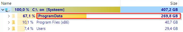

De map ProgramData is bij Cees absurd groot en hij blijft maar groeien, iedere dag weer:
* Op Zaterdag 19 mei om 23:04 uur was de map ProgramData van Cees 269,8 GB groot.
* Op zondag 20 mei om 10:42 uur was de map ProgramData van Cees 270,4 GB groot. Dus in minder dan een halve dag weer 0,6 GB erbij.
Het overgrote deel van de map ProgramData wordt ingenomen door logs van Bitdefender.
(Ter vergelijking: op mijn pc is de map ProgramData volgens TreeSize 2,9 GB groot; dus slecht een honderdste van de map van Cees.)

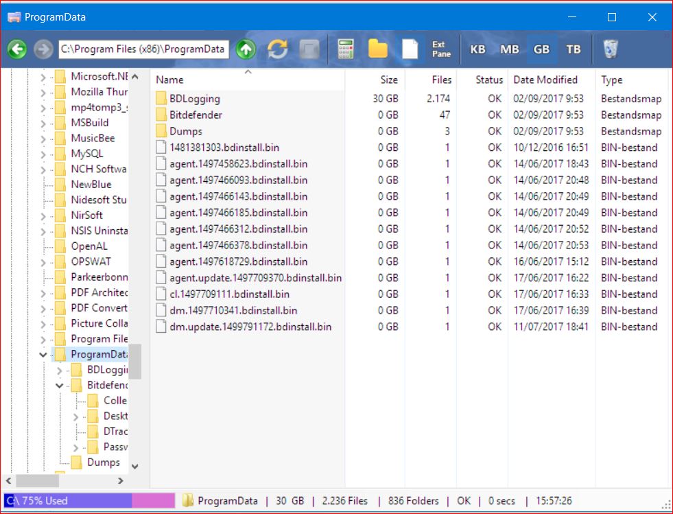

Hallo Porrelaar,
Ik heb zelf ook eens gekeken naar mijn map ProgramData, maar na langdurig zoeken en hem gevonden te hebben bleek die 30GB groot te zijn, dus toch wel wat kleiner dan jij dacht/denkt. Of heb ik misschien verkeerd gekeken. Bij mij staat die onder: C:\Program Files (x86)\ProgramData. Misschien misverstand?
Bedankt trouwens Porrelaar voor het meedenken. Ben gelijk toe ik thuis kwam ook gaan kijken, met dit als resultaat. Misschien heb ik iets niet goed gedaan. Ik vind het trouwens ook een beetje vreemd dat de PC gewoon draait of er niets aan de hand is. Als de partitie niet zo raar vol gestroomd was (op dit moment ruim 400 GB), zou er niets aan de hand zijn. Nogmaals dank voor je kritische blik, maar ?...
Om mij onbekende redenen heb jij 2 mappen met de naam ProgramData:
1. ProgramData in C:. Deze map is bij jou 270 GB groot. Plaatje hieronder:
2. ProgramData in C:\Program Files (x86). Die map is bij jou 30 GB groot. Plaatje hieronder:
5b02d42f6a8cc-ProgramData_in_Program_Fil
Naar mijn weten is er normaal maar 1 map met de naam ProgramData en die hoort niet in C:\Program Files (x86) te  zitten, maar alleen in C:
Beide mappen met de naam ProgramData zitten barstensvol met logs van Bitdefender. Wat houdt jou tegen om Bitdefender te verwijderen?
Misschien heb je daarna wel opeens honderden GB's aan ruimte gewonnen?
Na verwijderen van Bitdefender houd je Windows Defender over als antivirus. Het lijkt mij het proberen waard.
