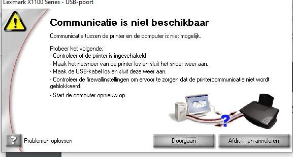

1ste en 3de verwijderd  als ik wil printen hoor ik helemaal niets alleen bijgaande afbeelding De laatste keer was 27/11 voor ik windows 10 erop had en downloaden doe ik bv als ik bank afschriften op papier wil hebben (instructie bank) en dat ging altijd goed
Oké. Ik dacht dat je deze printer al heel lang niet had gebruikt en dat de spuitmondjes / inktkanaaltjes opgedroogd konden zijn. Maar dat is nu niet het geval.
Ik ga ervan uit dat de printer wel aan staat. Het lampje op de printer moet branden.
Als je weer die melding "Communicatie is niet beschikbaar" in beeld krijgt, dan moet je eens klikken op "Problemen oplossen", wat links onderaan in die melding staat. Wat levert dat op?
ja ik zet de printer aan .als ik op probleem op losse druk krijg ik een heel verhaal

Heb je alles gecontroleerd wat in die melding stond:
  • Controleer of de printer is ingeschakeld (dat had je al gedaan, schreef je)
  • Maak het netsnoer van de printer los en sluit het snoer weer aan
  • Maak de USB-kabel los en sluit deze weer aan. Doe dat aan beide kanten van de USB-kabel. Dus aan de kant van de printer én aan de kant van de pc.
  • Die firewallinstellingen laten we zitten, want dat gaat te ingewikkeld worden.

ik zie het somber in heb alles gedaan geprobeerd maar blijf met communicatie  niet beschikbaar zitten ik wil alles van lexmark verwijderen en ook dat lukt niet, het wordt een andere printer of helemaal op nieuw downloaden als dat mogelijk is maar dan eerst alles er af
Eerlijk gezegd zie ik het ook somber in, Bettina.
De Lexmark printer was al geïnstalleerd op je pc, toen die nog op Windows 7 draaide, schreef je eerder. En toen werkte hij nog goed.
Pas na de gratis upgrade naar Windows 10 werkte de printer niet meer.
Meestal blijven geïnstalleerde printers werken na de upgrade van Windows 7 naar Windows 10.
Zou jouw printer dan toch te oud zijn om nog te kunnen werken onder Windows 10? De Lexmark X1195 kwam in Nederland op de markt in april 2006. Hij zou dus al zo’n 13 jaar oud kunnen zijn.
