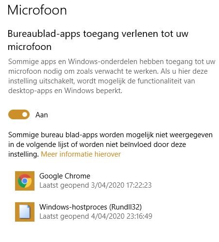

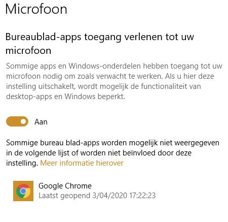

Meer informatie kan ik niet geven. Waarom werkt de micro niet ??? Dank bij voorbaat voor uw oplossing.
Alle instellingen lijken normaal ingesteld te staan. Geen idee wat verder nog de oorzaak kan zijn van uw probleem. Jammer 😒

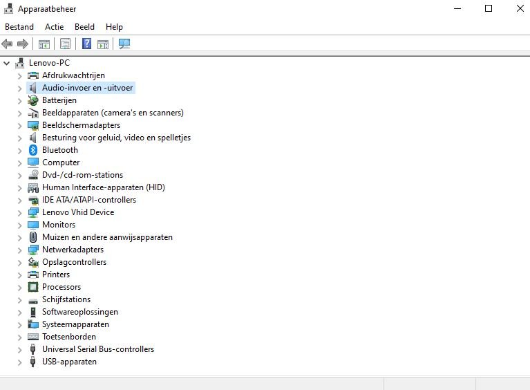

nog een mogelijkheid: in apparaatbeheer je geluid verwijderen (dus niet kiezen voor uitschakelen, maar voor verwijderen), dan terug opstarten en windows gaat de goede drivers ervoor opnieuw installeren.

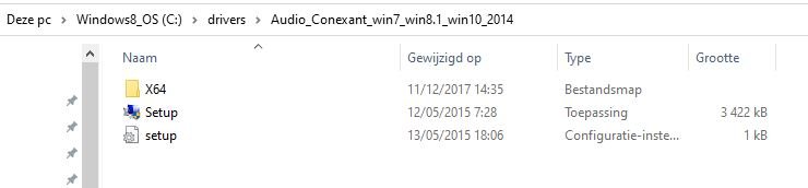

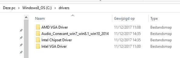

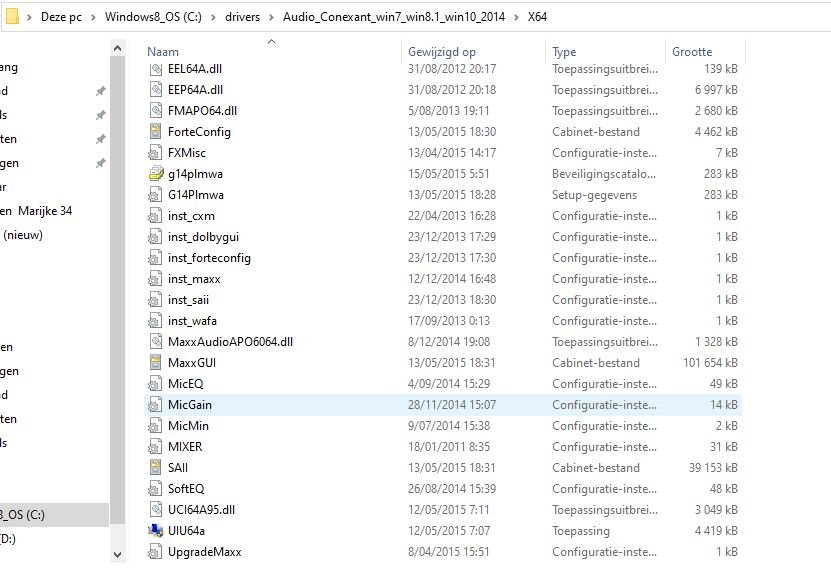

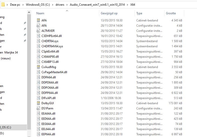

Zou het kunnen dat het aan de drivers ligt? Ik had eerst Windows 8.1 op mijn PC staan en ben dan overgeschakeld op Windows 10. Voor de drivers, zie bijlagen.
'k ben geen hardwarekenner, dus je plaatjes zeggen me niets (iemand anders wel?)
en dit wat je moet doen om je drivers te vernieuwen
en is dus een antwoord op je vraag:
4 minuten geleden, YvanAG zei:
Klik dit open:  afbeelding.png.bad4035a4a18441945c72919a687c105.png
Klik dan rechts op de dingen-met-luidsprekertje  (bij jou zijn het er mogelijk andere die er staan dan hier bij mij)  en dan kan je telkens kiezen voor Verwijderen.  Kies daarvoor tot ze weg zijn en reboot je computer.
succes !
Ik heb alles gedaan zoals je me aanraadde (bij mij stond er maar 1 micro vermeld - Conexant SmrtAdio HD). De PC volledig uitgeschakeld en na enkele minuten terug ingeschakeld. Resultaat: kan microfoon wel testen (balkje beweegt) zoals voorheen maar wanneer ik een video wil maken, heb ik wel beeld maar geen geluid (zoals voorheen). De micro registreert dus geen geluid (zoals voorheen).
