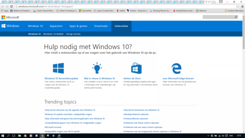

hoi, helaas, chrome gaat er nog steeds uitzichzelf mee vandoor!
http://go.microsoft.com/fwlink/?LinkID=528880
dit komt in de browserbalk voor de tabbladen geopend worden.
Ook als ik chrome niet open ( zoals nu zit ik op explorer) gaat chrome door met het openen van tabbladen. Het lijkt toch wel toetsenbord gerelateerd..
startpagina is google. bij instellingen staat bij opstarten ; de pagina nieuw tabblad openen
