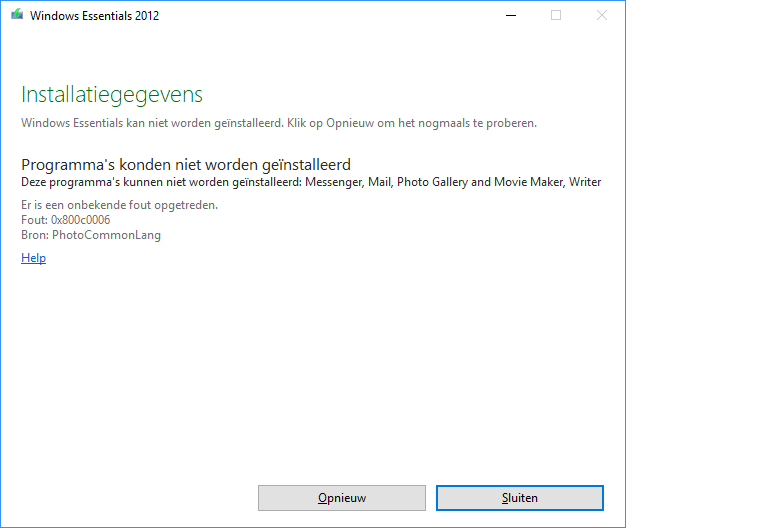

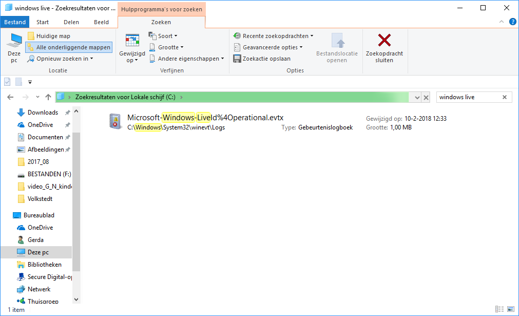

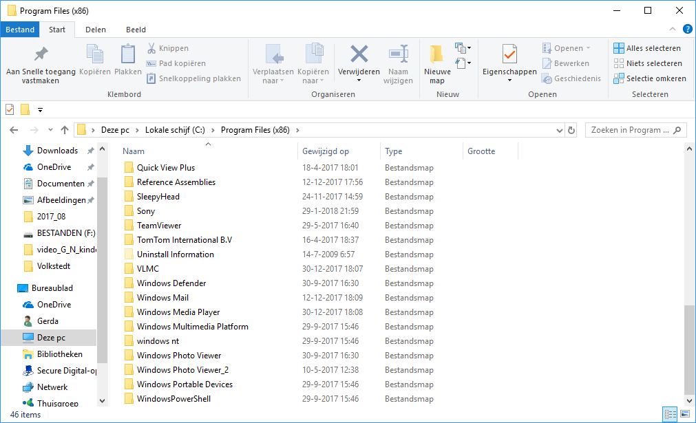

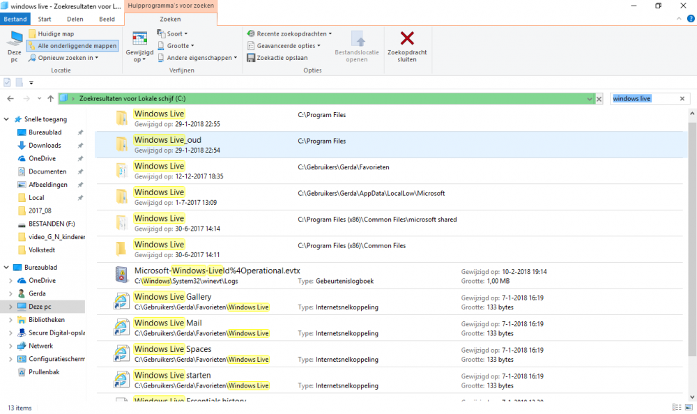

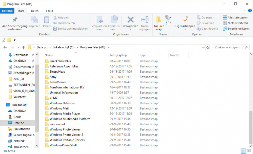

Ik heb gedaan wat Clarkie zei. Hij zei dat ik helaas weer alles opnieuw moest gaan doen. Dat heb ik gedaan. Ik ben weer even teruggegaan en heb het register 'geschoond', de vermeldingen die in zijn mail stonden, weggehaald in Verkenner. Ook weer een nieuwe download gedaan van een offline installatie. Maar niets werkt. Ik heb nog wel zelf gezocht in Verkenner naar nog meer vermeldingen van Windows Live. Maar daar ben ik niet mee aan de gang gegaan omdat ik niet weet of dat wel de bedoeling is en of dat nuttig is.  Maar de installatie vraagt steeds om een internetverbinding. Dus is het geen offline installatie bestand. Ja, ik moest vandaag nog wassen, eten etc. en nu heb ik dus weer even tijd. Maar de installatie werkt niet. Ik ga nog eens terug op het forum of er misschien nog ergens een offline installatie bestand genoemd wordt. Gerda
Ik heb alles nog twee keer heel zorgvuldig doorgelopen. Steeds weer opnieuw het register gedaan, windows live weggehaald op de plekken die door Clarky aangegeven waren en de computer opnieuw gestart, internet uitgezet, windows Defender uitgeschakeld maar ik krijg nog steeds de melding dat het internet niet te vinden is en als ik dat dan uiteindelijk weer aanzet, krijg ik dezelfde foutmelding als voorheen. Ik krijg nu ook niet meer te zien dat Windows Live al geïnstalleerd is. Moet ik het maar opgeven? Ik ga nu slapen. Gisteravond was het ook al heel laat. O ja, ik heb Wndows Mail nergens weggehaald, behalve op een plek die in een van de aanwijzingen genoemd werd. Moet ik Windows Mail ook overal weghalen en ook Windows Live op de plekken die nog gevonden worden bij Verkenner? En moet ik dan het hele register ook nog doorlopen op meldingen van Windows Live? Als het nodig is doe ik het nog allemaal. Welterusten en vast bedankt voor alle moeite. Gerda
