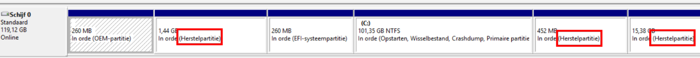

In een van de eerste berichten over dit topic merkte je op dat ik 3 herstelpartities heb op de C-schijf (samen 17 GB) en dat dit je wat veel van het goede leek. Mocht ik er daar 2 van mogen verwijderen, zou ik dat graag doen, maar alleen als het verstandig is om dat te doen. Zou je mij dat nog kunnen zeggen en ook waar ik die zou moeten vinden en hoe ik die dan zou moeten verwijderen? Want, eerlijk gezegd, op het plaatje waar jij die 3 herstelpartities zag, zie ik helemaal niets :)
Alvast bedankt.
Dit zijn ze:  image.thumb.png.1e2767b1c9f3f8b1b870e6fc104d7b19.png

Want wat me verwondert is dat er een héél kleine bij staat (452 MB) een kleine (1,4 Gig (*)) maar ook een van 15.5 Gig. Die laatste is wel groot...
Maar omdat ik in herstelpartities niet zo bekend ben (vb qua grootte), trok ik er Segisofts aandacht even op - want je kan die alle drie gaan verwijderen natuurlijk.
Maar het kan ook dat je er beter een bijhoudt (of vernieuwt) - vandaar mijn vraag: heb je er zelf een aangemaakt, zo ja: hoe lang geleden?
(en misschien is het hier het moment voor Segisoft om even bij te springen?)
(*) mogelijk is dit een herstelpartitie die al op je systeem stond toen je het aankocht?
editje: enfin: eigenlijk is het heel eenvoudig: als jij geen herstelpartitie nodig hebt, kunnen we ze alledrie gewoon wissen en de vrijgekomen ruimte bij je C voegen...

Wat ik nu in jouw geval zou doen: veilig spelen:
- een syssteembackup maken van je huidige toestand
- dan de herstelpartities gewoon wissen en de vrijgekomen ruimte bij je C zetten (je krijgt dus een wat grotere vrije ruimte op je C)
- even aankijken of je systeem na het verwijderen van je systeempartities nog goed werkt (zal wel normaal)
- Ja? > een nieuwe systeembackup maken (van je nieuwe toestand) en de oude mag dan weg.
De eerste - van je huidige systeem - maak je om, moest er toch iets mis gaan met het verwijderen van die herstelpartities en het uitbreiden van je C, om dan alles terug te zetten zoals het nu is.
Het alternatief: het er gewoon op wagen: de herstelpartities wissen, je C met de vrijgekomen ruimte uitbreiden.
Ik zou niet zo maar op eigen houtje gaan beginnen morrelen met die partities. Die verwijderen is ook niet zo heel simpel. Het kan bvb. niet vanuit Windows-verkenner.
Vaio heeft blijkbaar een eigen systeem/programma om die herstelpartitie (zij noemen het herstelgebied) te verwijderen, lees hier (<klik). Ik weet niet of dit ook van toepassing is op jouw model.

Nadeel : je kan niet meer op een eenvoudige manier naar de fabrieksinstellingen terug, maar dat zal je waarschijnlijk toch niet meer willen. *
Voordeel : Je wint er schijfruimte mee
