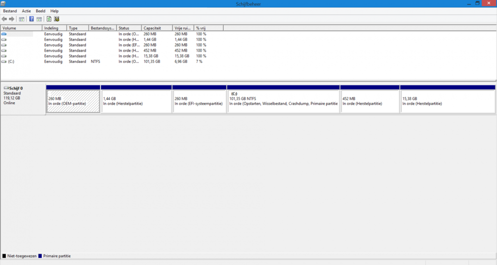

Klik even rèchts op je windowsknop, ga naar Schijfbeheer en plaats daar eens een plaatje van?  (heb je problemen met het maken/plaatsen van een plaatje, vertel het dan maar)

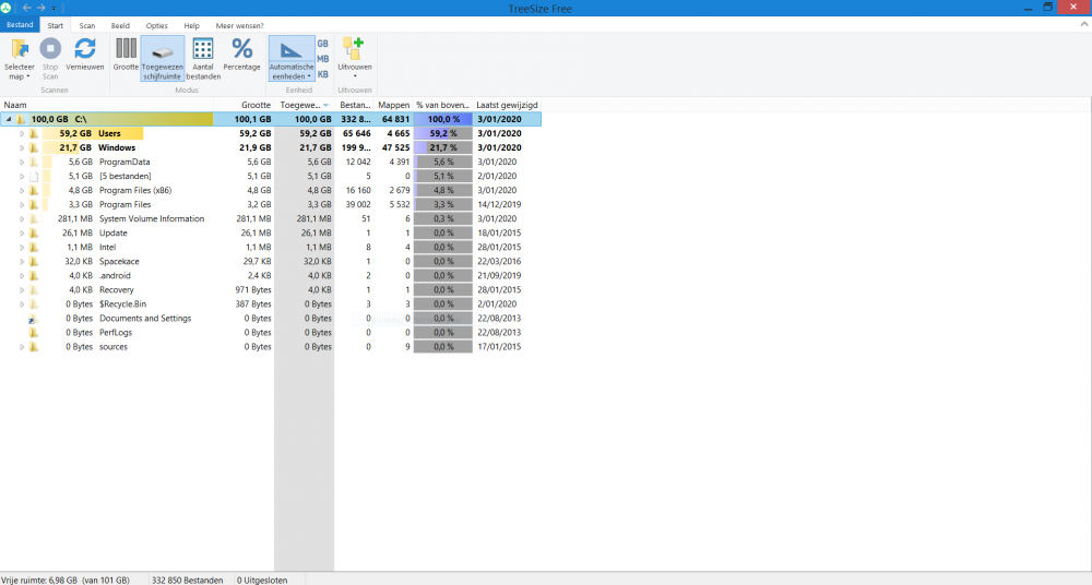

Installeer ook even Treesize (freeware) en dat toont je visueel de inhoud van je C en tegelijk de grootte van de mappen. Daarmee kan je zien welke mappen buiten je Windows nog veel ruimte innemen.
Eventueel kan je hier ook een plaatje van posten.

Ik heb een plaatje van Schijfbeheer genomen en Treesize geïnstalleerd en daar ook een plaatje van genomen. Je vindt ze hierbij. Ik veronderstel dat je van de Treesize meer wilt zien. Laat me maar weten wat ik moet openklikken, want het is nogal veel om allemaal open te klikken en misschien heb je niet alles nodig. Voor mij staat er een hoop Latijn tussen :)
@Stegisoft: 'k merk drie (!) herstelpartities op de C op - da's toch teveel van het goede? (samen een 17 Gig - da's bijna 20% van de schijf...

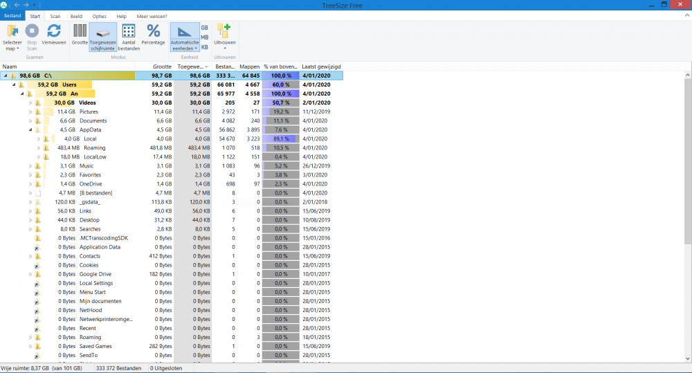

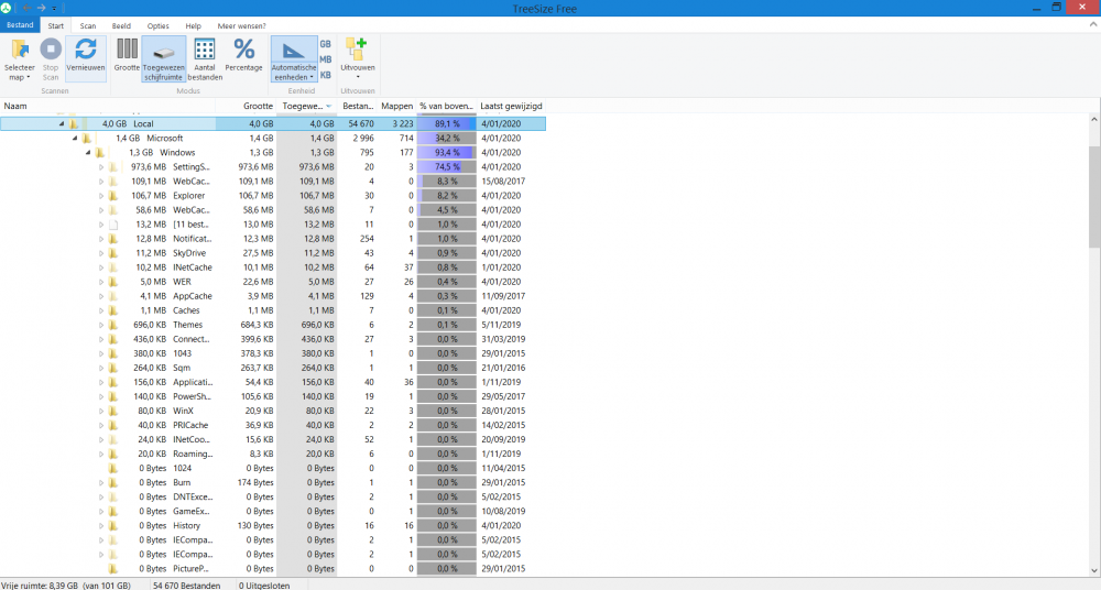

Dus, eerst de users: zie afbeelding. Ik kan thuisbrengen: 30 GB Video's, 11,4 GB Pictures, 6,6 GB Documents, 3,1 GB Music, 2,3 GB Favorites en 1,4 GB OneDrive. Deze staan er terecht. Die andere zaken ken ik niet. Ik heb Local ook nog eens opengeklikt en dat zie je in de 2de afbeelding.
De 3 herstelpartities weet ik niet te vinden. Laat me gerust weten wat ik daarvoor moet tonen.
