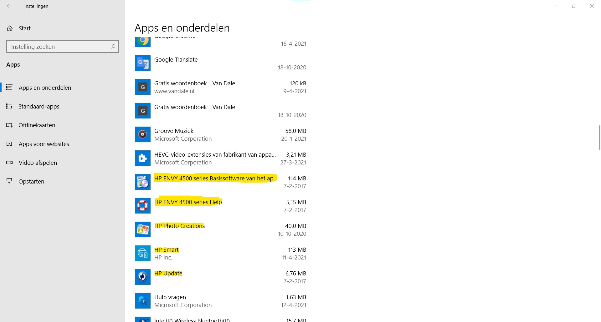

Ga daarvoor via Start naar Instellingen - Apps.
Alle geïnstalleerde software staat daar alfabetisch gerangschikt hé. Scroll eens naar de H van HP en maak een screenshot van alle HP software en toon het ons.
OK.
Verwijder de drie eerste en de laatste. Je laat dus enkel HP Smart staan en herstart de computer.

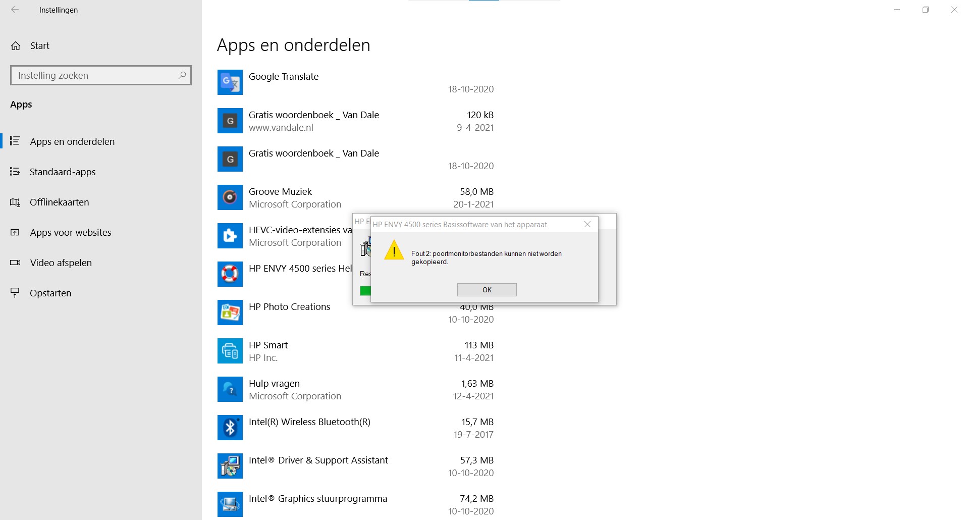

Sorry voor het wachten Amonra. Ben een tijd lang van huis geweest.
Het ziet er naar uit dat de netwerkonderdelen van je printersoftware dwars liggen omdat ze actief zijn.
Daarom raad ik je aan de computer op te starten in de veilige modus en dan zal het verwijderen van de Printer driver en software wel lukken.
Lees HIER (<<klik) hoe je Windows 10 kunt opstarten in de veilige modus.
Voor u is methode 1 van toepassing.

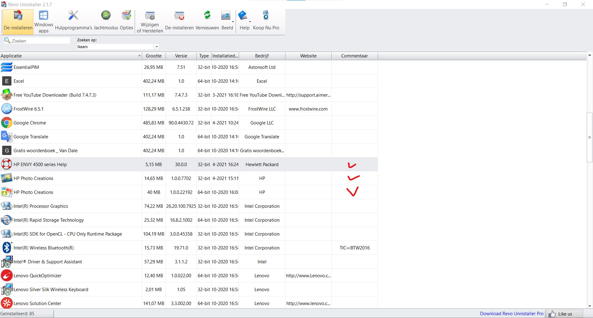

Hallo er is een probleem. Het lukt niet de HP software te verwijderen in de Veiligemodus .Er stond dan : Kan geen toegang krijgen tot Windows Installer Service. Dit kan optreden als de Windows Installer onjuist is geinstalleerd . Kon ook niet uit de Veiligemodus geraken. Is nu opgelost en ik heb de HP software via Revo Uninstaller verwijdert . Zie bijlage :
5 uren geleden, Amonra zei:
Dat is niet zo best hé. Ben benieuwd of we hier in het verdere verloop nog tegenaan gaan lopen. Zo ja, dan moeten dat ook even oplossen.
Het is nu maar de vraag of de verwijdering wel voldoende goed is uitgevoerd door Revo.
