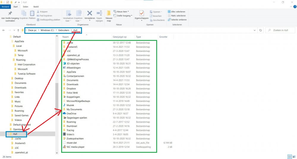

Misschien allemaal moeilijk voor u te begrijpen, maar de werkelijke locatie van de mappen van uw gebruikersaccount met de naam rtull bevinden zich hier in het groene kader:
Zoals je ziet ontbreken hier de mappen Bureaublad, Documenten  en Favorieten. Daarentegen staan er wel Documents en My Documents.
De persoonlijke mappen 3D-objecten, Afbeeldingen, Contactpersonen, Downloads, Koppelingen, Muziek, Opgeslagen spellen, video's en Zoekopdrachten staan el wel en zelfs in het Nederlands zoals het hoort.
De mappen met de namen Afbeeldingen, Downloads, enz die je in de verkenner aantreft net onder Deze PC en onder Snelle toegang (helemaal bovenaan in de verkenner) zijn eigenlijk snelkoppelingen naar de mappen die daar in dat groene kader staan. Ten minste zo zou het moeten zijn maar bij u klopt er één en ander niet meer.

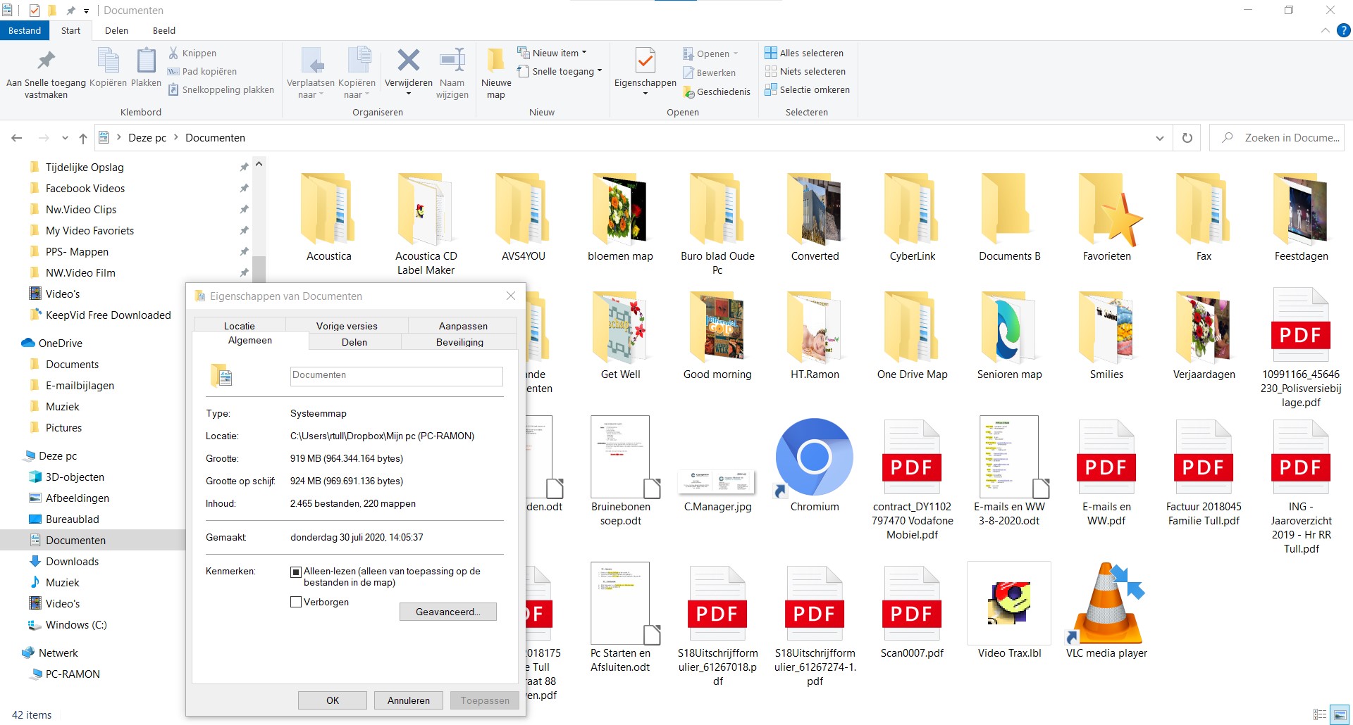

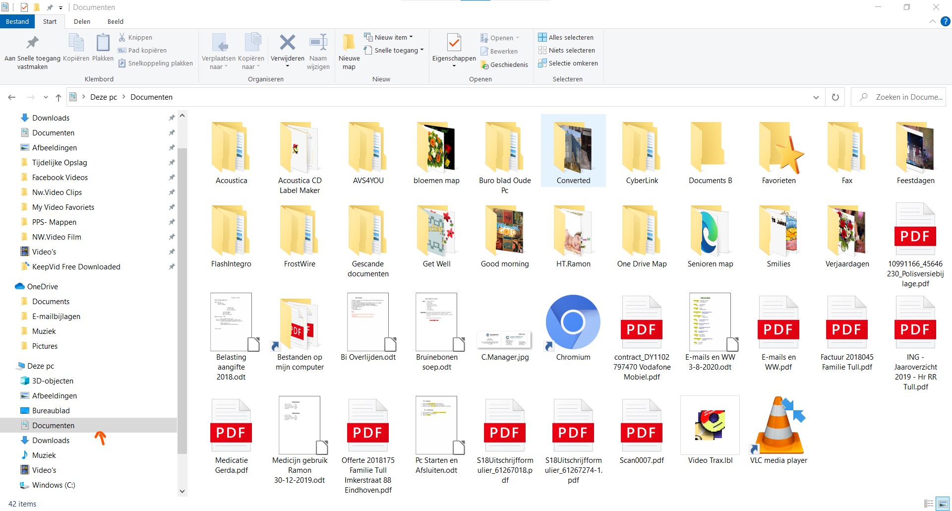

Toon ons eens een afbeelding van de plaats waar in de verkenner waar je naar de map Documenten gaat. Wijs dat in die afbeelding eens met een pijltje aan. Eerder heb je al aangetoond dat je dat heel ,goed kunt.
Prima, dat is wat ik gevraagd heb.
Klik nu eens met de rechter muisknop op Documenten en kies Eigenschappen. Toon ook daarvan eens een afbeeldingske.
