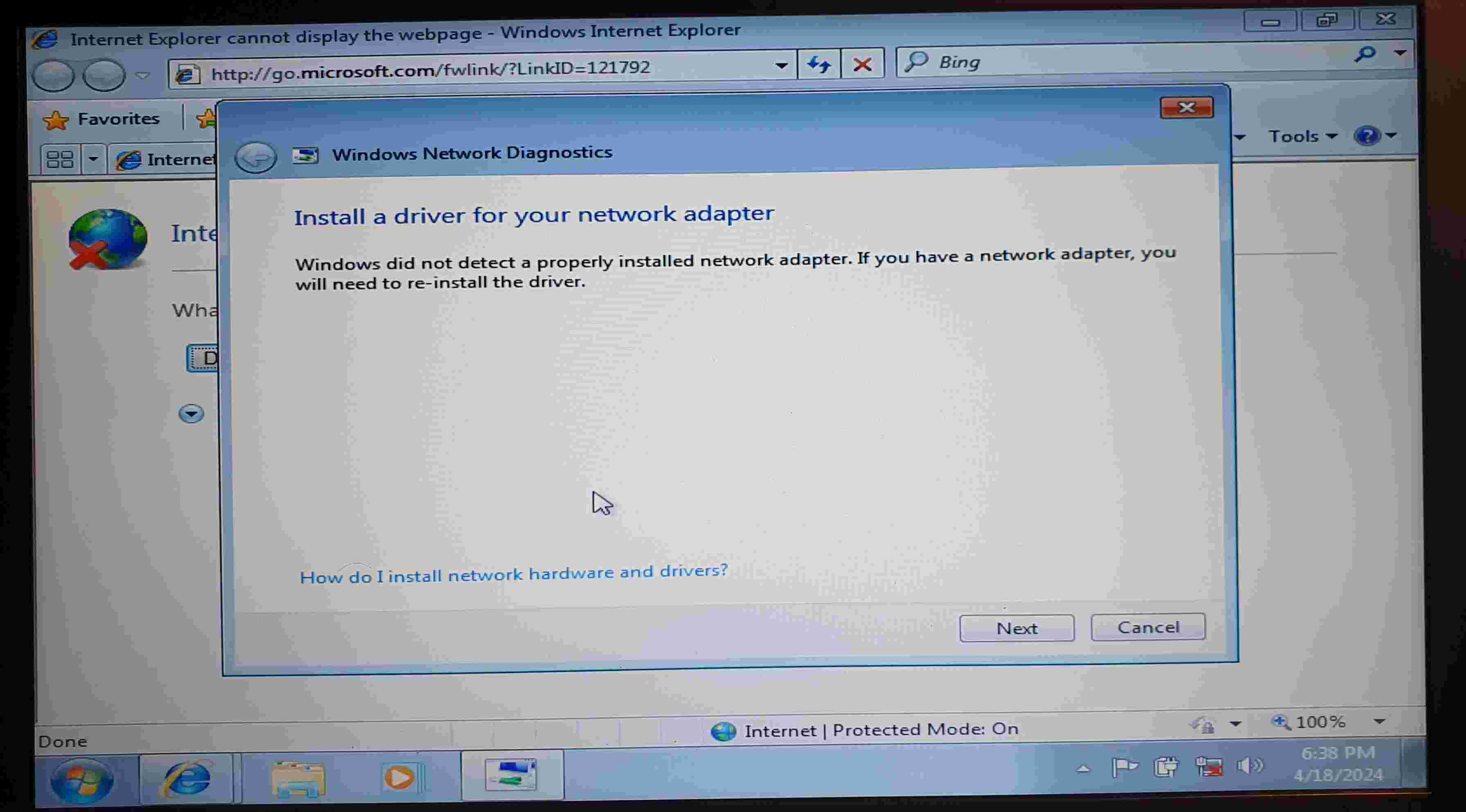

Om te beginnen: geen toegang tot internet:
Waar vind ik deze driver? Het is niet per se mijn bedoeling veel te surfen met dit verouderd besturingssysteem, maar het zou wellicht nuttig zijn om hulpprogramma's als Acrobat Reader e.d. te kunnen downloaden.

Ik zou helemaal niet online gaan met Windows 7. Wil je toch af en toe online gaan, kijk dan in apparaatbeheer welke internetadapter er in jouw laptop zit.
