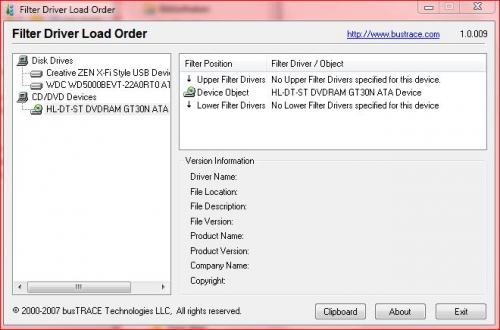

Vandaar dat ik aan kweezie wabbit de vraag stelde of de upper en lower filters wellicht opnieuw geïnstalleerd zouden kunnen worden (in de hoop dat dat mischien zou kunnen helpen). Ik heb trouwens zelf ook altijd gedacht dat mijn 4 Windows DVD's een laatste redmiddel zouden zijn. Anders had ik mij destijds het geld en de moeite bespaard.
Volgens mij is het mankement aan het dvd-station van mechanische aard en zal het niet opgelost zijn met het verwijderen of installeren van de upper en lower filters.
