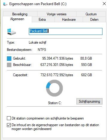

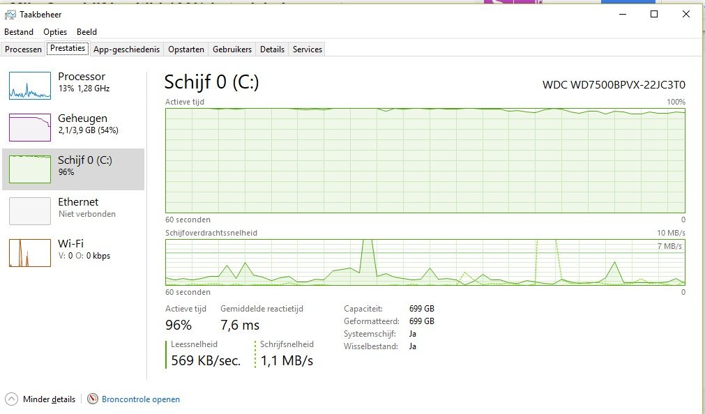

Ik wou een update 1903 windows 10 installeren maar dat was zo traag, keek ik naar me schijf stond schijf 0 (C:) 100%
Dat betekent niet dat je schijf vol staat maar wel dat ze constant in gebruik is (voor de update).
Dat is ook te begrijpen: als je een update installeert, is dat constant bestanden verwijderen, en nieuwe bestanden op de schijf schrijven.
6 minuten geleden, henk253 zei:
dus ik hoef niks te doen gewoon laten draaien tot update is geïnstalleerd.
yep, gewoon je computer 'laten uitbollen' tot hij wat tot rust komt (hou het ledje in de gaten) - ook nà het installeren van die 1903 gaat nog even van alles binnengehaald en 'op zijn poten gezet' worden.
Geef hem dus gewoon de tijd :)
