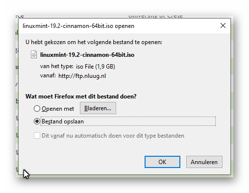

Zelf koos ik even voor Cinnamon 64-bit.
Ik koos als mirror: Netherlands NLUUG
Je ziet het volgende venstertje:
5da5bd339d734-cinnamon-64bit-iso_openen.
Kies Bestand opslaan, en klik daarna op OK.

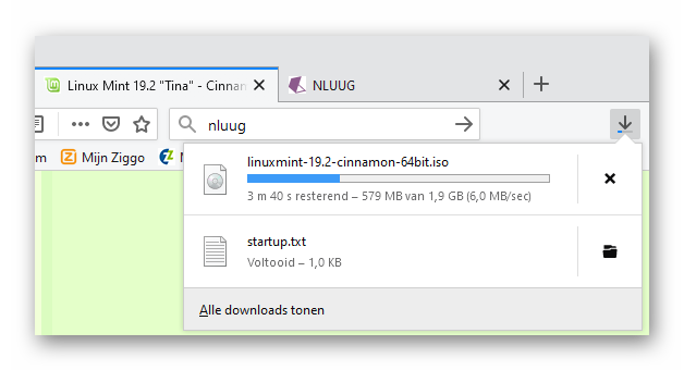

Het downloaden gaat snel:
5da5bcc8b9b43-Ashampoo_Snap_2019.10.15_1
6 MB/sec is gelijk aan 48 mb/sec. Dat is mijn maximale downloadsnelheid. Prima dus!

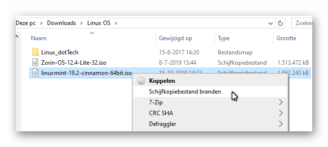

Je downloadt een iso bestand.
Als het downloaden klaar is, ga je naar de map waar je downloads staan. Zoek het iso bestand op en klik erop met de rechter muisknop. In het contextmenu klik je op Schijfkopiebestand branden:
5da5c1e1b91cc-schijfkopiebestand_branden

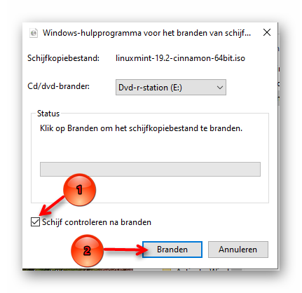

Stop een lege dvd in het dvd-station. Liefst geen herschrijfbare dvd, maar een eenmalig beschrijfbare dvd.
Zet een vinkje voor Schijf controleren na branden; klik daarna op Branden:
5da5c233823c3-schijf_controleren_na_bran
Het branden duurt een paar minuten en het controleren ook.

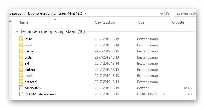

Als het branden en controleren klaar is, klik je op Sluiten. De dvd wordt automatisch uitgeworpen. Je kunt de lade van het dvd-station nog een keer naar binnen drukken en via de Verkenner de inhoud van de dvd bekijken.
Die inhoud moet er dan zo uitzien:
5da5c2c8a1207-bestanden_die_op_schijf_st

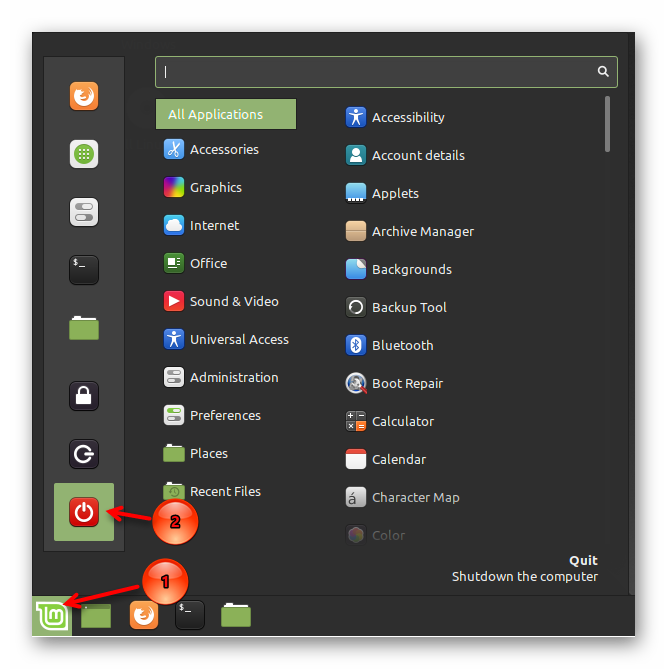

Wanneer je klaar bent met kopiëren van al je persoonlijke bestanden, dan kun je Linux afsluiten.
Klik links onderaan op de Linux Mint knop (in Linux Mint wordt dat niet de Startknop genoemd, maar de Menu-knop) en dan op de Uit knop:
