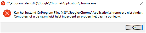

Na weer een blue screen (system thread exeption not handled) dacht ik: laat ik chrome eens proberen te installeren rechtstreeks van het  internet. Helaas weer de melding : kan niet downloaden.
Dan maar via Reset Browser, tenslotte is dat gisteren ook gelukt. Helaas dat bleek éénmalig geweest te zijn. Na een positieve mededeling dat Chrome was geïnstalleerd naar de knop Chrome openen gegaan. Het resultaat hiervan is als bijlage bijgevoegd.
