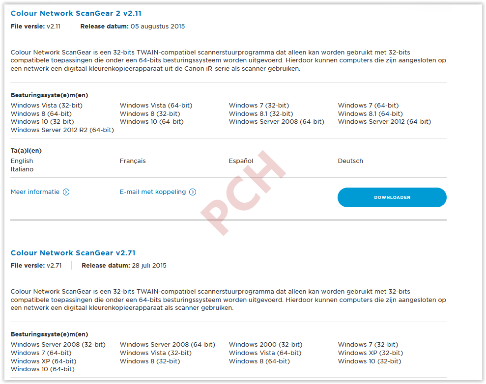

  3. Ik lees dat er twijfels bestaan over de geïnstalleerde versie van de scansoftware. https://nl.canon.be/support/products/imagerunner/imagerunner-c1028if.html?type=drivers&language=&os=windows%2010%20(64-bit)#disclaimer
  4. En hier een screenshot van die pagina. Let op de release data! afbeelding.thumb.png.fc89238779dd3d6bae1f4156d51a221b.pngDe versie nummering is inderdaad heel vreemd.
