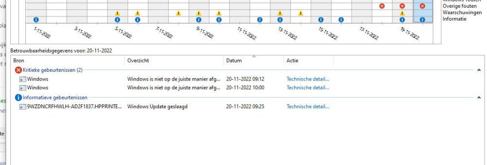

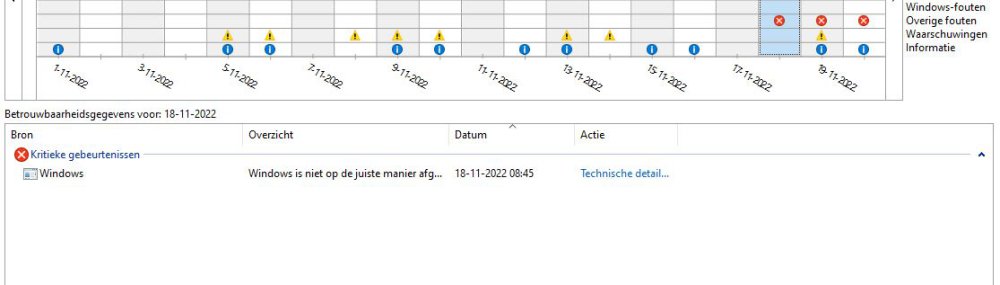

Maak zo'n plaatje ook nog eens van 18 nov en van vandaag (het onderste gedeelte ervan is voldoende, als we de tekst maar zien)

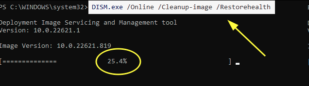

Zie bij het uitvoeren eigenlijk niet veel gebeuren. Systeem vraagt of er wijzigingen aangebracht mogen worden. Hiervoor geef ik akkoord.
Zie dan heel even in de balk onderaan iets opflitsen maar niet meer dan dat.

ik zat er daarjuist naast ('t was al ff geleden) maar (net terug zelf eens geprobeerd) eigenlijk moet je dus toch een soort 'vordering' zin van ... % (zie cirkeltje)image.png.36db11ad4829329564399c1106889835.png
enne: je gebruikte wel dit commando (zie pijl)?  - maar 'k vermoed van wel ?
en ook: toch als administrator uitgevoerd?

Het feit dat jij zo'n bovenstaand verloop niet ziet, maar alleen iets ziet voorbijflitsen, geeft me te denken.
@kweezie wabbit : zou het geen tijd zijn voor een herinstallatie-met-behoud-van-instellingen? (want als DISM niet werkt, is er volgens mij méér aan de hand)

(en dank voor je twee laatste plaatjes, maar die brengen me ook niet verder... Wel eigenaardig wat je daarstraks zei: dat je opstartte om 9.00 u, dat je pas een Windowsuitval kreeg na half tien, maar dat er een melding is dat dit om 9.11 gebeurde.. Je Windows-tijd staat toch nog goed?)
