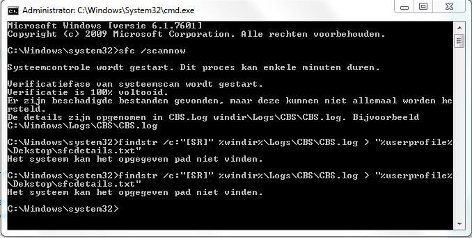

Om de een of andere reden lukt de laatste stap niet. Ik heb het een paar keer nagekeken en kon niks ontdekken dat anders was dan weergegeven. Ik heb dus maar effe een screenshot gemaakt van me opdrachtpompt scherm: Knipsel_2.jpg
aangepast door occido
Het ingegeven commando is foutief, dit dient findstr /c:"[sR]" %windir%\Logs\CBS\CBS.log > "%userprofile%\Desktop\sfcdetails.txt" te zijn en niet findstr /c:"[sR]" %windir%\Logs\CBS\CBS.log > "%userprofile%\Dekstop\sfcdetails.txt"
Wanneer je het correcte commando hier kopieert (CTRL + C) en in het opdrachtprompt plakt (CTRL + V) kan het niet fout lopen.
