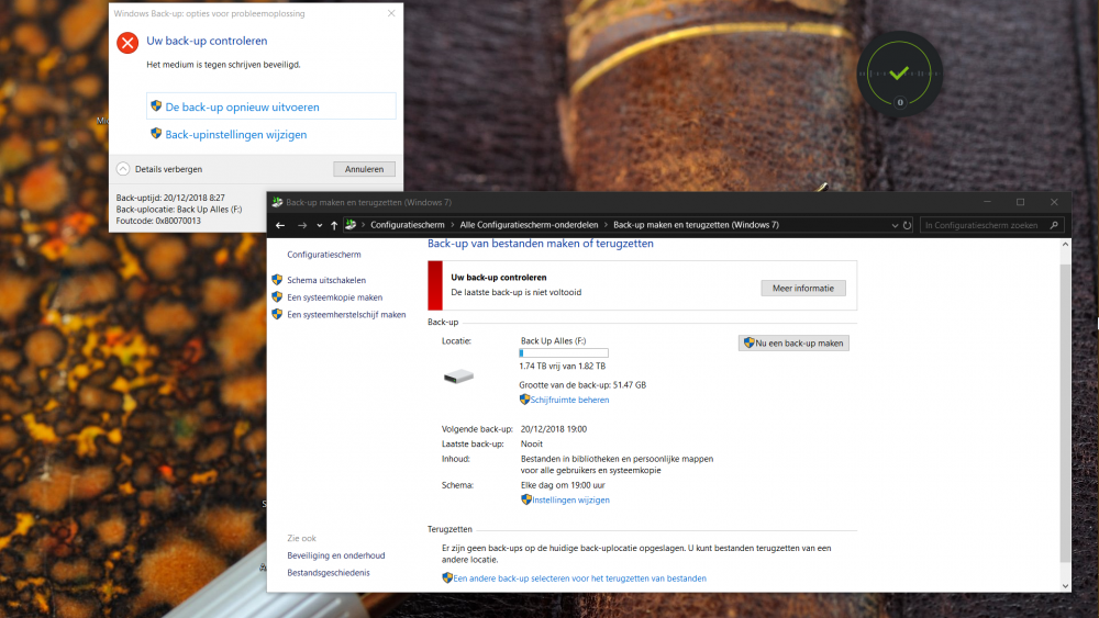

Ik krijg nu een bericht. ''Windows Back-up opties voor probleemoplossing. Uw back-up controleren. Het medium is tegen schijven beveiligd''.
56 minuten geleden, velibor67 zei:
Maar ik denk te weten, wat de oorzaak van het mislukken van de back-up zou kunnen zijn.
licht dit even toe?
dit wil normaal zeggen dat je schijf read-only is - maar ik merk ook dat je image.png.156535f8966c70d5edffc2b946a1d6cd.png
BEdenking: als je elke keer automatisch een nieuwe backup maakt, moet je tussendoor de vorige een andere naam geven - 'k heb een tijd geleden meegemaakt dat een backupprogramma het niet deed  omdat het telkens een nieuwe backup met dezelfde naam wilde maken - en het dus niet wist wat het met de oude backup-met-die-naam moest doen: overschrijven of niet. Gevolg: ook een foutmelding natuurlijk.
