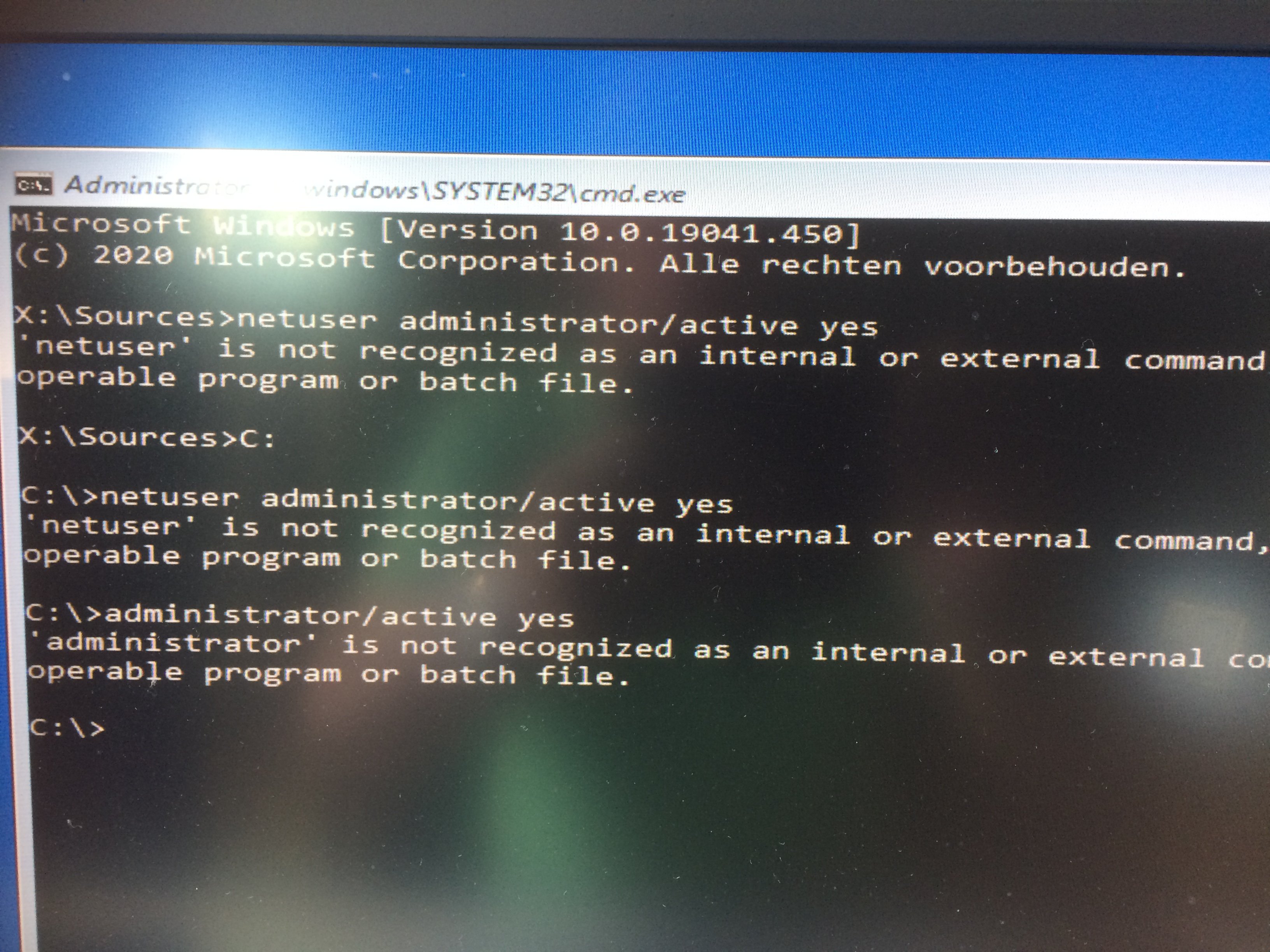

ga dan naar de opdrachtprompt, en als het goed is kun je nu wél de administrator instellen met net user administrator /active:yes
daarna sluit je de pc af en start weer op van de hd zodat je de keuze krijgt om te starten als administrator
" De opdracht is nu correct uitgevoerd" zegt het systeem. Ik blij!. Hoe kan ik nu zien of ik weer de Admin actief heb? Omdat ik weet dat Macrium Reflect altijd vraagt of hij wijzigingen mag aanbrengen deze app maar eens gestart. Maar helaas op de vraag of MR wijzigingen mag aanbrengen heb ik maar één mogelijkheid en dat is NEEN
Dus zit er volgens mij nog iets niet goed. Toch?

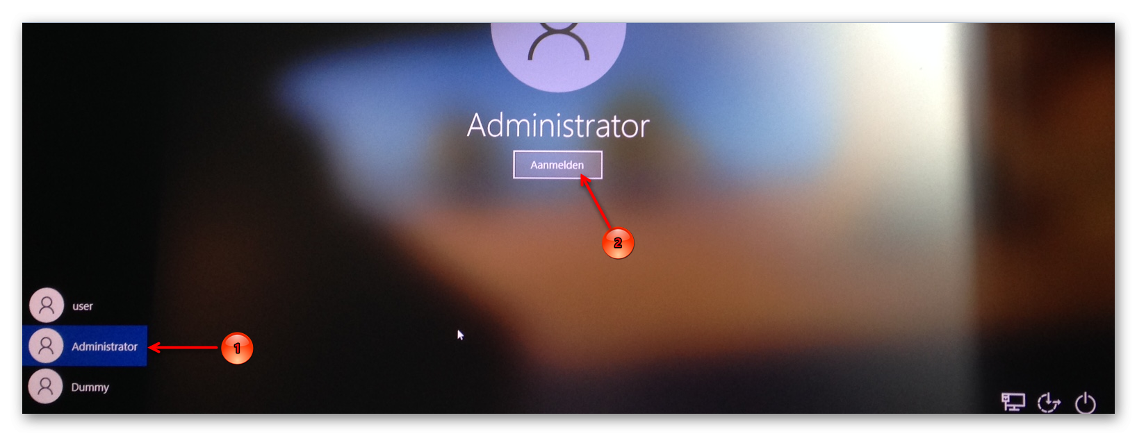

Kijk dan in de linker benedenhoek. Daar staan nu alle gebruikersaccounts.
Als het goed is, zie je daar een nieuw account bij staan, met de naam Administrator.
Klik op Administrator en daarna op Aanmelden.

Duidelijk. Dan is het activeren van de verborgen administrator bij jou niet gelukt.
Ik kon de verborgen administrator activeren, omdat ik op mijn pc een account gebruikte met admin rechten.
Ik deed dat zo:
Maar dat werkt niet wanneer je die opdracht geeft via de opdrachtprompt, nadat je bent opgestart vanaf een installatiemedium.
Dan zul je toch echt de volgende meer ingewikkelde werkwijze moeten gebruiken, die Menno Schoone voor jou heeft opgeschreven:
